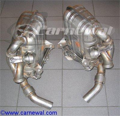

Ik heb het opgelost met het kastje van carnewal..was een uur of 2 werk (wilde het heel voorzichtig en netjes doen).
Is overigens prima te doen "van boven" maar je moet eerst de isolatie eraf halen en dan metalen plaat losschroeven...
uiteindelijke resultaat is een niet-werkend knopje op het dashboard, en een afstandsbediening die het aanstuurt. Hij blijft overigens in de laatste stand staan ook als je hem uitzet (dus open... ;))

Onze 996 cabrio 3.6 2003 had een X51 kit (gewijzigd in- en uitlaatspruitstuktraject) en een sportuitlaat. Simpel: G E W E L D I G!!! Het was meer dan de helft van het plezier van open rijden.
Hij was niet omschakelbaar, maar begon bij 3400 TPM te openen door een soort vacuumklep. Als je in 2 bijvoorbeeld rustig tegen dit toerental aan ging hangen en voorzichtig gas bij gaf, dan kreeg je ook een klein zetje op het moment dat de klep openging en hoorde je duidelijk verschil.
Gaan nu misschien kijken voor een Boxster 987 2009 met pdk en Chrono sport plus. Eén ding is bijna zeker....... Hij zit vól met opties, maar geen sportpijp. Die moet er natuurlijk wel op komen. In dit geval origineel Porsche en nu inderdaad omschakelbaar. Maar ik weet al in welke stand ie het meeste zal staan.

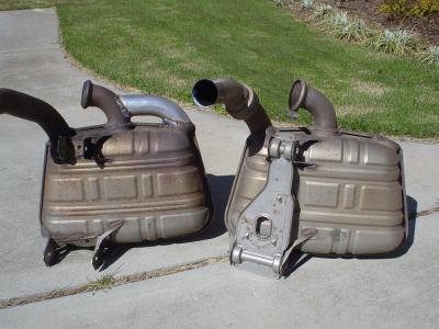

Lijkt inderdaad op de bekende By-pass aan de buitenkant van de uitlaat: ergo, een buisje tussen de in en uitlaat buis van de demper ... beetje een klappen-auspuff - zonder kleppen :thumleft:

Voor de 996 heb je diverse mogelijke heden (ook voor de 997 overigens) :arrow:
Korte By-Pass tussen in en uitlaat buis van de demper.
"klappen-auspuff" - met klepjes
By-Pass zoals het buitenom ook kan ..
En dan heb je nog legio specialisten die de uitlaat van binnen aan passen - en het daarmee dus een "geheim van de smid" is :popcorn:

Hey super!! Die laatste foto, is dat één demper die al gedaan is en één die nog moet? Ik heb een kennis die alles van RVS kan maken. Als ik dat pijpje zie dan is dat zó gepiept. Enig idee welke diameter is gebruikt?

Inderdaad - zijn twee identieke dempers - waarvan 1 een extra pijpje heeft (linker)
Diameter is (zo te zien) gelijk als de originele diameter - maar je zou ook een dunner buisje kunnen nemen -

Dus als ik het goed begrijp hoef je maar één kant te doen om een meer 'sportiever' geluid te krijgen?

... je moet wel beide dempers aanpassen - het plaatje laat je 1 demper zien (links of rechts, dat weet ik niet) en dan de standaard en gemodificeerde versie :idea:
