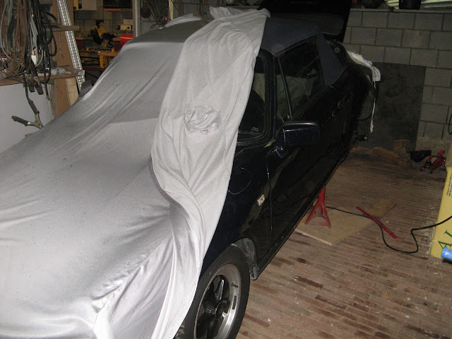

Met 2 weken vertraging (te koud in de schuur ) ben ik vandaag begonnen met het uit de auto halen van het blok met transmissie . Dit viel voor de eerste keer mee in mijn eentje. Na ongeveer 5 uur had ik hem er uit.

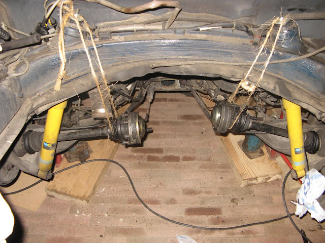

Bakolie is 7000KM geleden vervangen maar had geen effect . Ik gooi hem maar open en zie wel wat het probleem is.
Nog een foto van de lege motor ruimte
Maar wat moet je dat ding hoog opkrikken zeg , eer dat blok onder de achterbumper doorging.

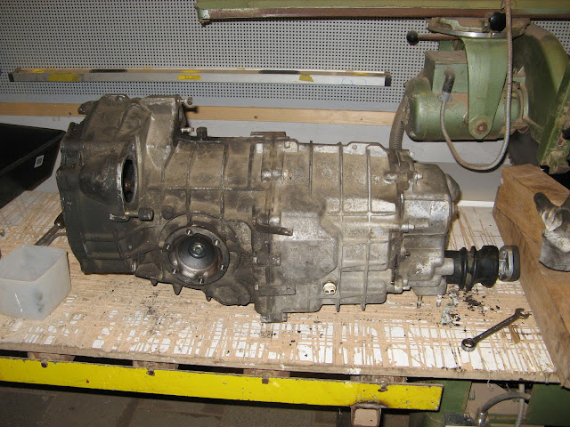

Na wat problemen met het loshalen van het koppelingshuis lag het geheel eindelijk op de werkbank , waar het spul verder uit elkaar gedraaid kon worden.
Het hele spul is nu naar een vriend van me die een revisiebedrijf heeft. Daar gaat alles in de wasmaschine en zetten we het spul ook weer in elkaar. Ik heb daar iets meer mogelijkheden mbt. het inpersen van keerringen ed.

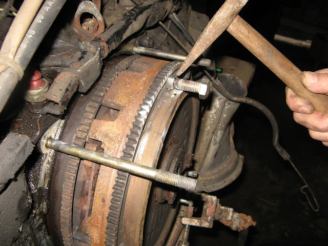

Met het loshalen van de drukgroep ging het weer mis. Van de 9 imbusbouten draaide ik er 8 rond. 5 Stuks kregen we nog los door er een afgeslepen 6mm imbus in te slaan waar 2 ringsleutel overheen zaten . Door het slaan en op spanning houden kwamen deze ook los . Bleven er nog 2 over , hier heb ik bij 1 bout de zeskant met 8mm uitgeboord en daar een M8 bout ingezet en door mijn schoonvader laten inlassen ( kan zelf niet lassen) . Toen ik hier een sleutel op zette , brak de bout af. Vervolgens een M12 RVS bout met ch/ni op de kop gelast. Hiermee ging het wel

vawilliam2003 schreef:
Waarom bumper niet gedemonteerd, is binnen een half uur eraf hoor.
Klopt, en dan win je toch wel wat centimeters hoor.

Ik had me verkeken op de hoogte en kwam er te laat achter dat ik beter de bumper had kunnen demonteren . Het blok lag toen al in de weg. De montage gebeurt waarschijnlijk op een brug , wat het makkelijker maakt.

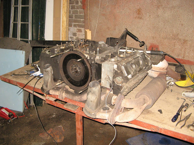

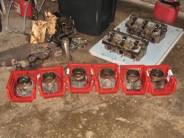

Gisteren de hele avond nodig gehad om de 12 moeren van de warmtewisselaars los te krijgen. 8 Van de 12 gingen vrij gemakkelijk , maar 3 gewone moeren waaren aangetast door roest en een sleutel paste niet meer . Deze hebben we met een beitel kapot moeten slaan . 1 Imbus moer had ik rondgedraaid omdat de sleutel er maar 3mm inging als gevolg van een tapeind welk niet ver genoeg in het blok zat en zo doende te ver uitstak. Hier hebben we het tapeind moeten afbreken.
Vanavond heb ik het blok verder gestript , en het volgende er af gehaald :
-uitlaat
-kleppendeksels
-deksels kettinghuis
-kettingspanners
-nokkenas tandwielen
-alle uitwendige olieleidingen
-oliekoeler op het blok
-vliegwiel
morgen naar de fysio en vrijdag ergens eten , dus 2 avondje`s rust. Zaterdag zal hij wel kaal en leeg zijn.

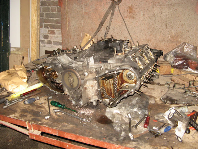

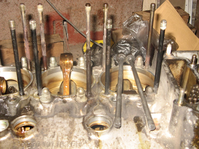

Vandaag weer verder met het demonteren. Alles is er nu af en met uitzondering van de thru en thru bouten . Deze heb ik nog even laten zitten omdat ik dat gemakkelijker vind met vervoeren. De koppen zitten ook nog in elkaar. Dit doe ik bij het revisiebedrijf.
Ik weet niet wie er te voren aan dit blok heeft zitten klooien , maar het was eenn zooitje . Gewone en borgmoeren door elkaar , kapotte moeren en 2 thru en tru bouten die bij de kop afgebroken waren en niet meer terug te vinden zijn. Ook is er 1 divilar tapeind afgebroken en de moer spoorloos.
Vanavond maar eens eenlijstje maken van de te bestellen onderdelen

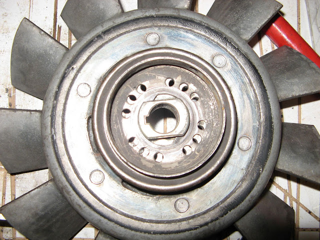

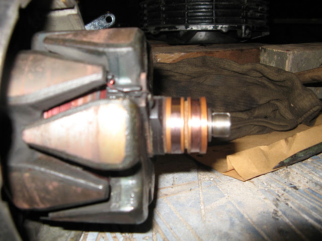

Gisteren begonnen met het nakijken van de dynamo. Het eerste wat ik tegen kwam was dit :
Op de foto is te zien dat de poelie helft verdraaid in de nok van de fan. Nu kan ik dat wel lassen en opnieuw in model brengen , maar dan moet ik hem opnieuw uitbalanseren. Ik ben dus op zoek naar een goede andere.
Hierna de dynamo verder uit elkaar gehaald . Het eerste wat me opviel toen de spanningsregelaar er af was dat een van de koolborstels meer versleten was dan de andere , en waarschijnlijk vast heeft gezeten. Op zich geen probleem zou je zeggen , maar nadat ik de rotor uit het veld had gehaald kwam ik het volgende tegen :
De rechter sleepring is ongeveer 3mm ingesleten en zou het zeker de komende zomer niet hebben vol gehouden. Ik hoop dat dit nog te herstellen is. Ook zijn beide lagers versleten . Waarschijnlijk doordat de fan niet goed zat.
PS : als de onderdelen die ik besteld heb binnen zijn zal ik in de eerste post de kosten vermelden . Ik verwacht onder de €3500,- uit te komen . vooral omdat er geen arbeidsloon betaald hoeft te worden .
en hier voor de foto`s
