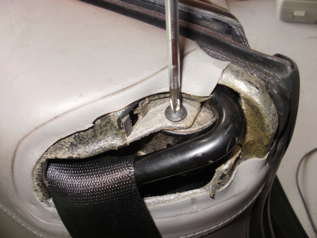

Maak het het plastic kapje los waar je gordel door naar buiten komt. Voorzichtig met een platte schroevendraaier loswippen. Zie de richting van de pinnetjes voor de schuifrichting.
Schuif het kapje vervolgens een eindje verderop op je gordel, zodat het uit je werkruimte hangt.
Draai de schroef onder het kapje los.

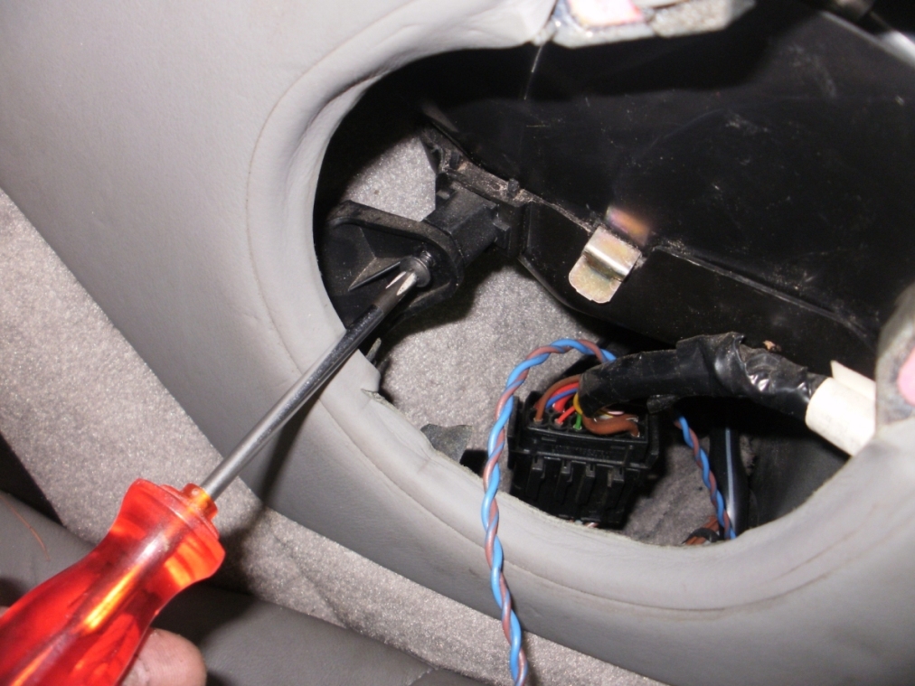

Draai de speaker schroeven los (2 x torx) en wip de speaker voorzichtig uit het speakergat. Maak de stekkerverbinding los, zodat je de speaker weg kunt leggen. Draai de schroef in het speakergat los (niet laten vallen!)

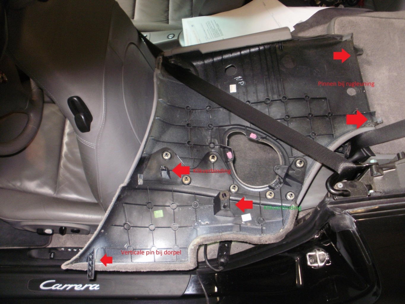

Klap je rugleuning naar beneden en draai met een imbussleutel de pen los, waarmee je de rugleuning vastzet.
Wip met de platte schroevendraaier het afdekkapje voor de windschermbevestiging eruit. Hier zitten ook wat asymmetrische weerhaakjes aan, dus voorzichtig dat er geen pootjes afbreken en onthoudt even welk pootje boven/onder/links zat.
In het midden van het scherm zit een verborgen ‘ klikverbinding’, die je eerst los moet trekken, door de binnenbekleding richting de middentunnel te trekken. Til nu de binnenbekleding aan de deurpostzijde omhoog, op de naad tussen de dorpel en de b-stijl. Hier zit een verticale pin die je ongeveer 2 centimeter omhoog moet tillen. Zie foto voor de ‘klikverbinding’ en de verticale pin.
Aan de rugleuning zijde zitten 2 horizontale pinnen, dus naar voren bewegen. Aan de bovenzijde valt de leren bovenbekleding precies in een sleuf parallel aan het raam, dus ook hiervoor omhoog bewegen (ca 1 cm).

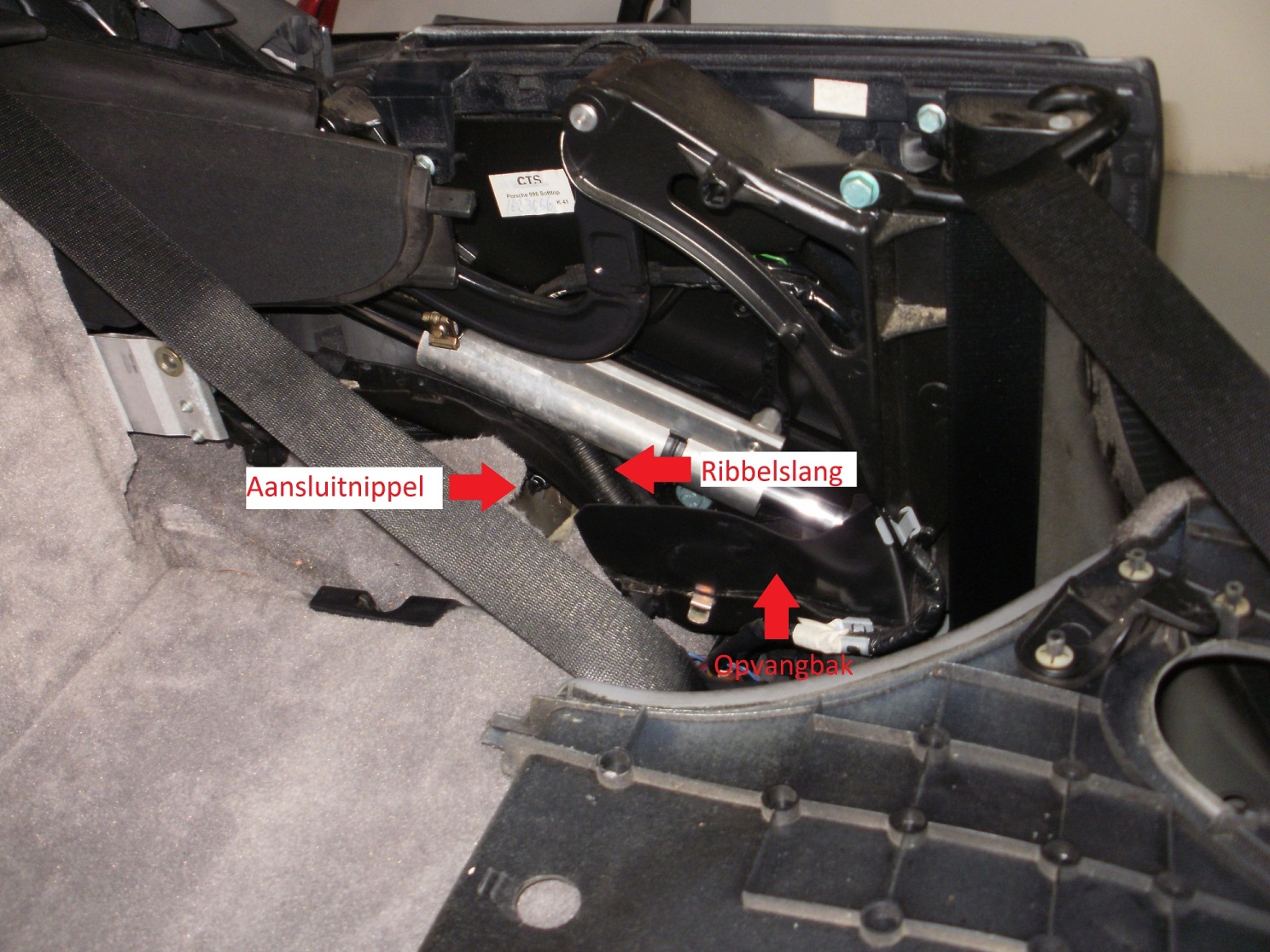

Aan de binnenzijde van de auto zie je nu mechanische en hydraulische delen van de cabrio kap.
Afbeelding.

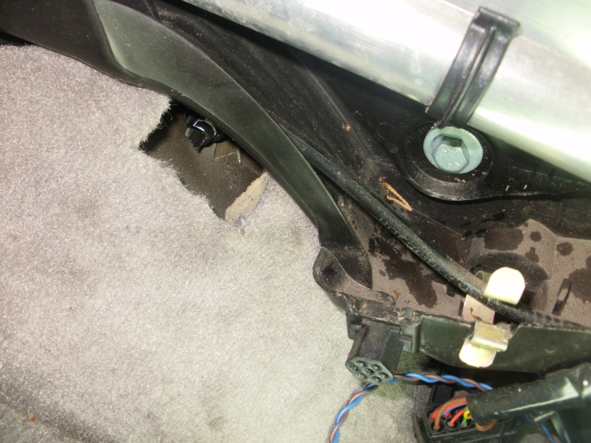

Onder de aluminiumkleurige cilinder zie je een matzwarte flubberige plastic bak en een geribbelde slang. De plastic bak is de opvang bak voor hemelwater. In het diepste punt zit een gaatje, waar het water door weg kan stromen, richting de uitgang in de wielkast. Als die uitgang verstopt zit, loopt het bakje over...
Je kunt de zacht plastic rand van het bakje eenvoudig omhoog tillend verwijderen, om te kijken of er geen verstoppingen in de afvoer van het bakje zitten.

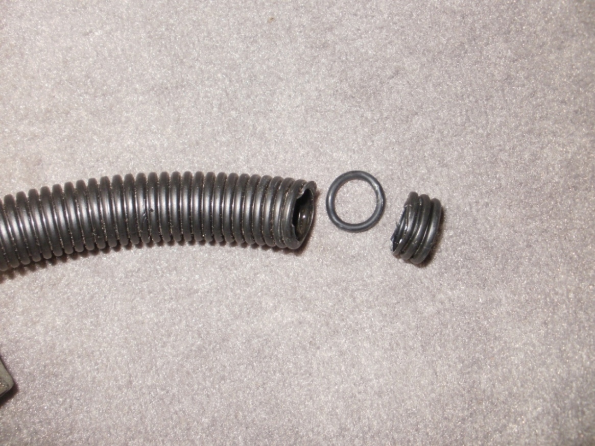

De geribbelde slang hoort aan 1 zijde haaks de hoek om op een nippeltje vast te zitten.
Dit zit met een rubber ringetje simpelweg op klemwerking vast aan het nippeltje.
Bij mij was de slang afgescheurd en dus aan 2 zijdes los. Als de geribbelde slang los zit, loopt het water dus rechtstreeks op je binnenbekleding.
Klik de (nieuwe of iets kortere) slang met de rubber ring weer op het nippeltje en klik de slang weer in de slangklem in het opvangbakje. Controleer de afvoer door wat water op de cabriokap te gieten, net achter het achterste ruitje. Het water wat tussen stof en metaal wegloopt, zou via de slang in het bakje moeten stromen, en vandaar uit net voor je achterwiel tussen je binnenscherm uit moeten stromen. Als het water in het bakje blijft staan, is de afvoer bij je achterwiel verstopt en zul je ook de procedure van Renntech.orgmoeten volgen om die afvoer open te maken.

Het verwijderen van de luidspreker is al voldoende om bij het lekbakje voor het water te komen. In het lekbakje steekt wel nog het stuk zwart plastic van ca 10X20cm als extra afscherming van het water. Deze losse plastic plaat zit van boven in het lekbakje geklemd en kan je omhoog schuiven en met een beetje draaien los krijgen. Er zit wel een hoek in de plaat. Terugplaatsen was wat lastiger vanuit het luidsprekergat, dus goed kijken hoe hij zat.
De lekbak zat bij mij vol drap. en de afvoer die vanuit het bakje haaks naar het spatbord loopt was goed dicht geslipt. De afvoerslang naar het lekbakje zat bij mij nog prima vast aan de nippel, ook te zien vanuit het luidsprekergat. Flink schoon gemaakt en daarna getest. Job wel done ;)
