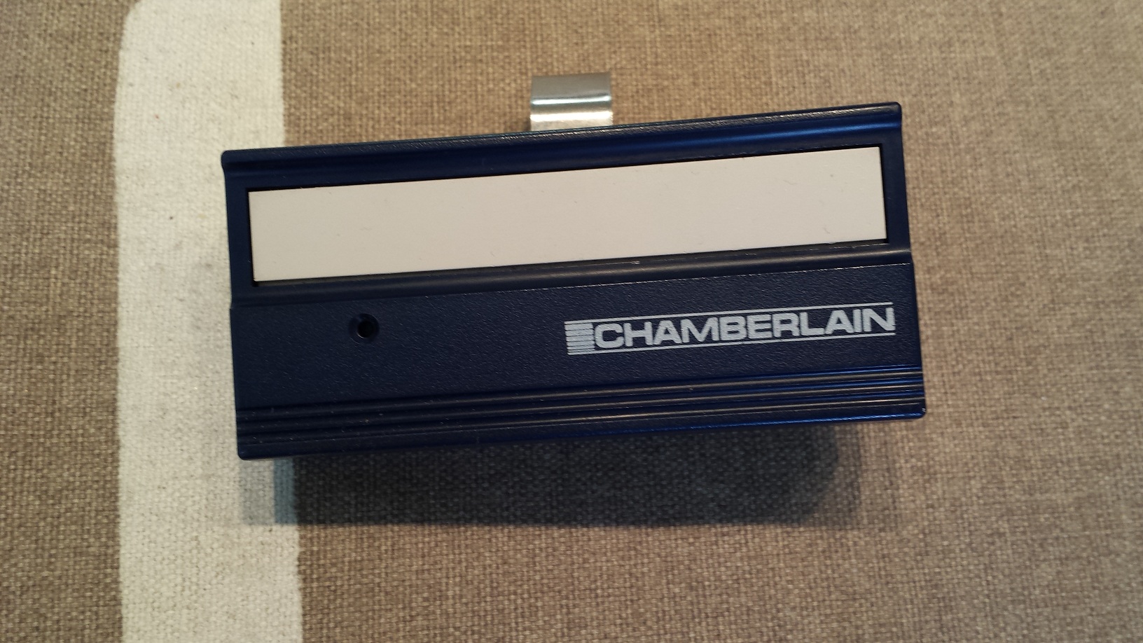

We beginnen met dit apparaatje, welbekend denk ik: 59629

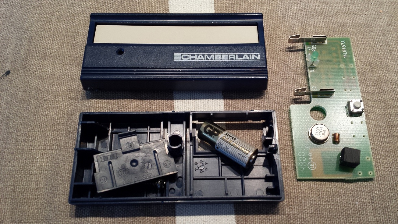

Opengemaakt; zit vast met één schroefje en wat 'klik' werk: 59630

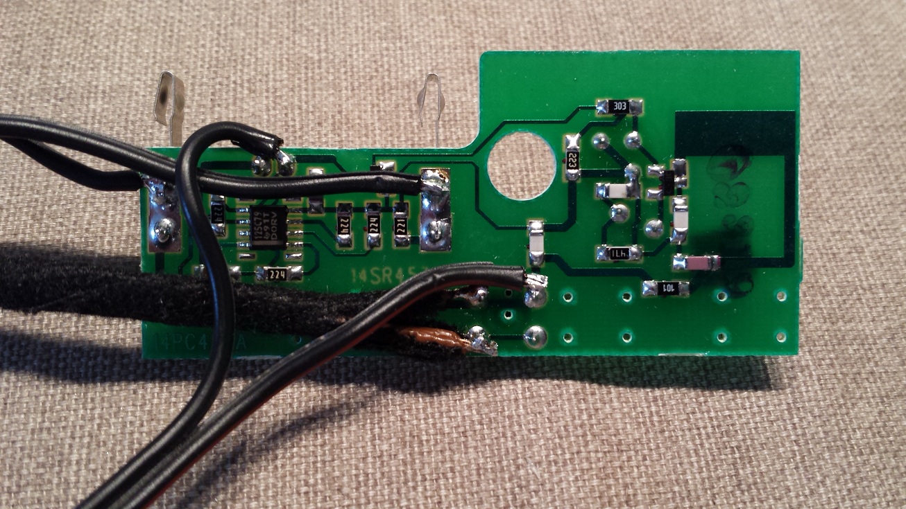

Het printje 'gehacked' en 3 verbindingen (allen parallel aan de bestaande) naar buiten gebracht: De schakelaar, de LED en de 12v aansluiting. 59632

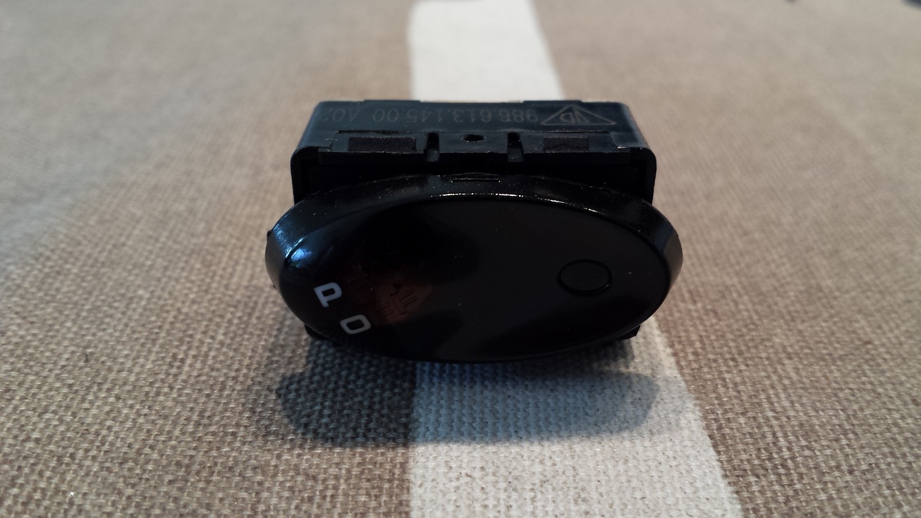

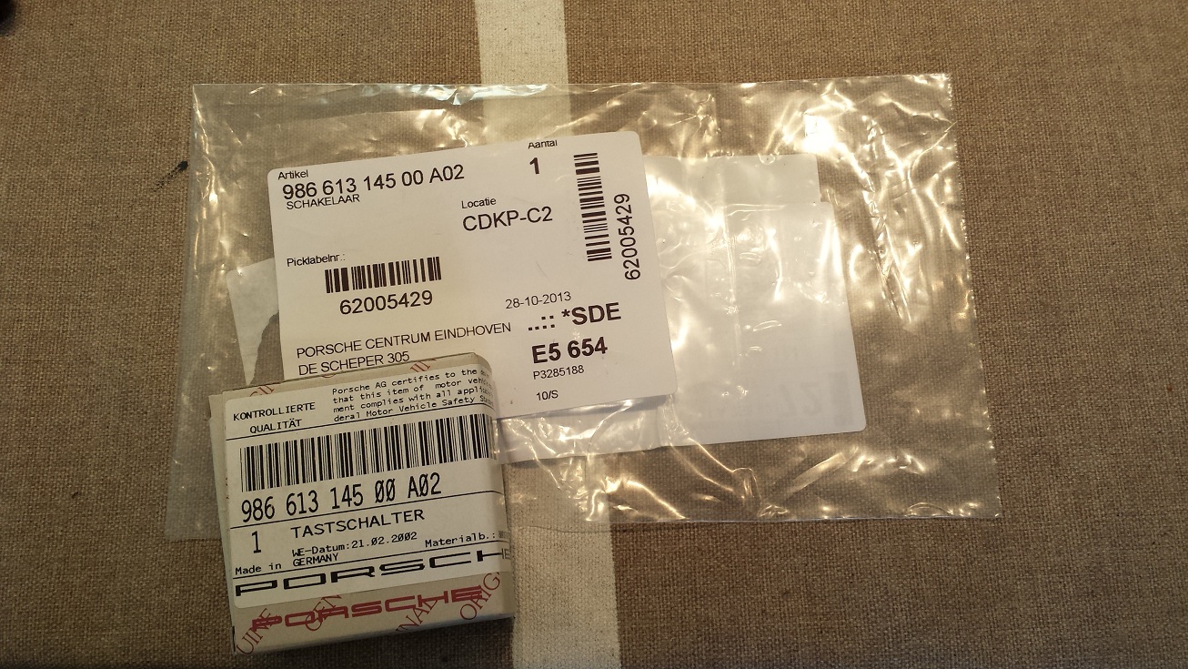

Ondertussen staat de postbode voor de deur met een bij PCE bestelde schakelaar: 59631
Die nemen we met een zwarte stift onder handen. PASM OFF wordt PO en staat nu voor Port Opener. 59633

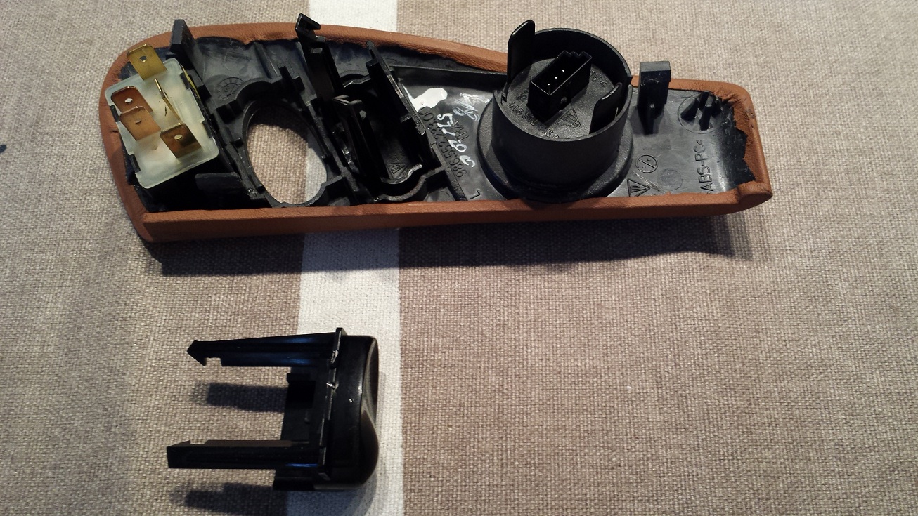

Het linker bedieningspaneeltje en de kabels voorzichtig losgemaakt. 59634
Om de schakelaar te monteren is behoorlijk wat kracht nodig. Ik gebruikte een kussen als ondergrond: De schakelaar klikte er onder druk aan een kant in, en op de andere kant heb ik druk op de achterkant van de schakelaar uitgeoefend met een hele brede schroevendraaier (ivm krachtverdeling). Dit ging prima.

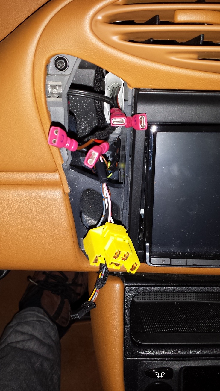

Ik heb PCE een 'echte' accessoireplug met permanent 12v (dus ook als er geen sleutel in de auto zit) op de plaats van de aanstekerplug laten monteren, en ze gevraagd om dan meteen een permanente 12v leiding naar de andere kant van het paneel te leiden. 59635
De gehackte garagedeuropener heb ik in papier gewikkeld en met wat tape dichtgemaakt. Ik heb bewust voor papier gekozen; plastic zou statisch kunnen zijn, metaal zou het signaal kunnen verstoren en een 'echte' kunststof behuizing zou te groot worden om achter het paneeltje weg te frotten.

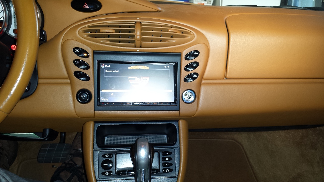

En het eindresultaat! 59636
