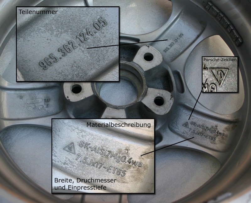

als de nrs naast het ventiel staan zijn ze origineel, maar ontbreken ervan betekent niet altijd automatisch replica.
kijk es in de eerste post naar de 2 eerste plaatjes van Horn.
bij de 993 turbo's staan er geen nrtjs naast het ventiel en bij de 996 turbo's wel. toch zijn beide modellen origineel.
alle Porsche originele onderdelen, ook deze door derden voor porsche gefabriceerd, hebben ergens een "stempel" zo'n omgekeerd driehoekje met daarin de letters "VD" dus ook originele wielen
en ergens een onderdeelnr (bij wielen aan de binnenkant van de spaken), terwijl er ook nog evengoed BBS, Ronal, ... bij kan staan.
60428
