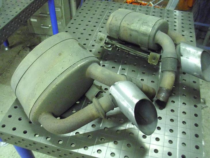

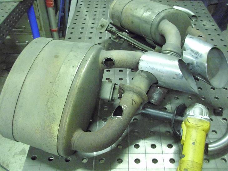

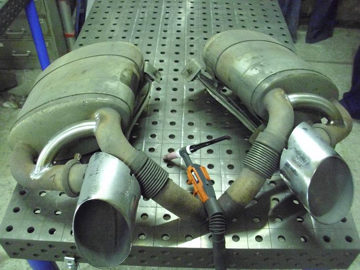

Heb deze week dezelfde modificatie laten uitvoeren. Je kent je auto niet terug, super waar voor je geld! Kost € 200,-- incl. 35 mm diameter en wanddikte 2 mm RVS316L pijp(schijnt de beste kwaliteit te zijn). Moet wel zelf de potten demonteren en monteren.
Heb een adresje in Amersfoort voor je. Zie de foto's!
Anthony
1.jpg [ 78.21 KiB | 6087 keer bekeken ]
2.jpg [ 124.62 KiB | 6087 keer bekeken ]
3.jpg [ 130.39 KiB | 6087 keer bekeken ]
