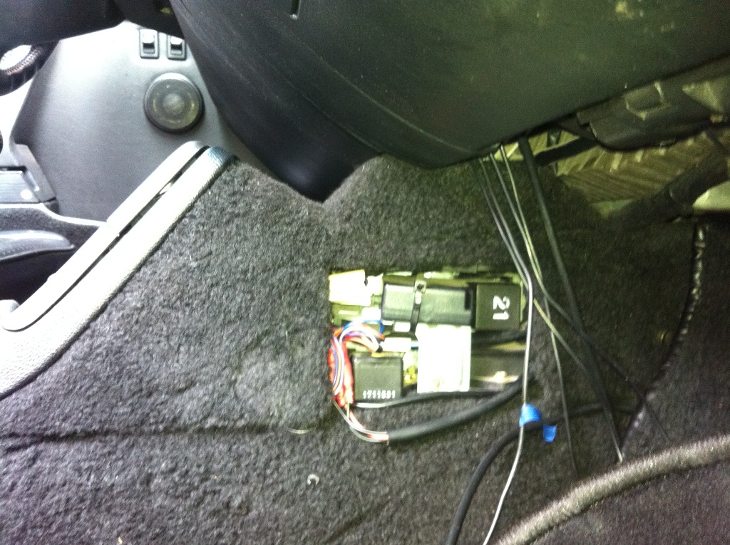

Het relais bij de 964 (in elk geval bij de mijne) zit achter een "luikje" rechts onder bij de middenconsole. Zeg maar bij de voeten van de bijrijder. Je kunt je comfort schakeling ook niet zomaar daar aanluiten omdat het staandaard relais maar 3 aansluitingen heeft.

Mijn 964 is ook van 1992, maar de clignoteur zit volgens mijn specialist uit Bodegraven in de zekeringkast. Ik ga 'm nl. ook vervangen (door een exemplaar geschikt voor LED zonder parallelweerstanden). Hij plakt er voor mij een stickertje ter herkenning op. Zal later deze week een fototje trekken en hier posten.
Of heb je het echt over een eenvoudig relais i.p.v. een knipperschakelaar? Dan heb je er ook niets aan als je die vervangt, lijkt me.

Heeft wat langer geduurd, maar knipperlichtrelais zit in mijn 964 alsnog in de middenconsole.
Er staat '21' op, dat is 'm. Zojuist vervangen door electronisch exemplaar CF13 GL-02. Werkt plug-and-play.
27 aug 2011 15:20
Bericht Re: richting aangever relais
Kijk plaatjes zeggen genoeg. Ziet er goed uit en lijkt simpel. :salut:
