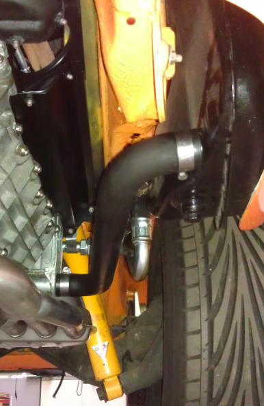

Bericht Re: Verlagen en nieuwe schokbrekers SC
Ik heb gele Bilstein B6 Sports rondom onder mijn SC. Héél tevreden van maar op slecht wegdek niet het meest ideale, op matig tot goed wegdek super!
Daarnaast is het moeilijk om te beslissen voor iemand anders wat acceptabel is qua comfort (of het gebrek daar aan) Het hangt allemaal af van je rijstijl, gebruik, aantal kilometers,...
Probeer eens met iemand in de buurt mee te rijden die andere schokdempers heeft en beslis op basis daarvan!
