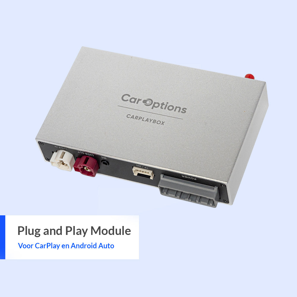

Is de optie van CarPlay met een printplaatje wat in de originele radio word geplaatst? (En werken dan ook de toetsen op het stuur)
Of is er nog een andere optie voor Apple CarPlay (met behoud van originele scherm)

Op het forum vind je daar wel wat over, als je even de zoekfunctie gebruikt. Ik ben zelf ook aan het rondkijken voor een oplossing die goed werkt en niet betekent dat je je hele unit uit elkaar moet schroeven, maar meer plug & play. Ik kom o.a. op deze uit

Apple Car Play zou ik zeker doen. Ik heb het laatst laten installeren bij Haaglanden Motorsport . Werkt simpel en super. Tevens blijft alles origineel - dus gewoon via bestaande PCM

Haaglanden gebruikt de Carplaybox en werkt hiervoor samen met https://www.caroptions.nl/ Is volgens mij nagenoeg dezelfde oplossing, maar met een andere branding en €100 duurder. Haaglanden bouwt hem voor je in voor (tijdelijk) €773,-
Carplaybox (€499):
Audiovoltbox (€399):

Voor de CarPlay functionaliteit zou ik voor het Mr12volt systeem gaan. Is een stabiel systeem en geluid gaat digitaal via een optische verbinding en niet via de aux aansluiting. Systeem doet zich voor als een TV tuner, alle andere functies van het PCM systeem blijven behouden. Met de laatste versie (grijze box) kan gebruikt worden gemaakt van de originele microfoon die al in de auto zit (als je auto al een handsfree telefoon optie heeft af fabriek) en hoeft er geen additionele microfoon bijgeplaatst te worden.
Ik heb het systeem zelf ook in de 981 (en ook in m'n BMW) en ik ben er zeer tevreden over!

@klaasvs31 weet jij zo of dan de weergave van de achteruitrijcamera en parkeersensoren (incl voorkant) automatisch blijft werken, of moet je dan handmatig terugschakelen naar het 'gewone' systeem?
Het lijkt me ronduit onhandig om steeds met de hand te moeten schakelen.
Als het goed is blijft dit gewoon automatisch werken. Zodra de achteruit wordt geactiveerd en daarbij dus ook de achteruitrijcamera, schakelt het systeem automatisch over naar de camera en parkeersensoren (en weer terug naar CarPlay als je weer wegrijd). Ik heb dit zelf niet getest want ik heb geen achteruitrijcamera en mijn parkeersensoren zitten alleen achter en die geven geen visuele weergave op de PCM 3.1.
Je kunt binnen de Mr12volt module zelf aangeven of je een af-fabriek camera hebt geïnstalleerd of een aftermarket camera.
Er is vrij veel informatie te vinden over het gebruik van de Mr12volt op een Porsche op de verschillende buitenlandse fora, waaronder Rennlist.

Dat is ook wat je zou verwachten omdat deze module zich voordoet als een module die in het OEM systeem past. Bij gebruik daarvan zouden camera's en sensoren ook gewoon blijven werken. Ik heb in andere auto's ook zulk soort modules gehad en daarmee bleven de andere OEM functionaliteiten ook gewoon behouden.
