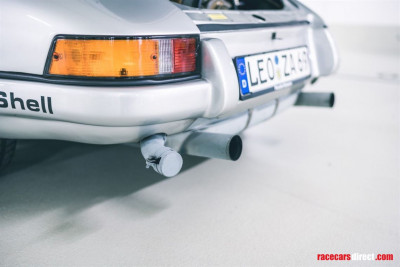

Ik heb er zo geen foto van, maar had mijn uitlaat om laten bouwen tot een 70’er jaren rally uitlaat.
Combi van de standaard demper - en de twee pijpjes waar jij naar op zoek bent.
Voor de 2 pijpjes had ik doppen. Voor die ene dag dat je met de 911 naar je schoonouders toe gaat :cheesy:

Dit had ik.
Maar dan met twee doppen om de twee pijpen in het midden af te doppen.
Custom-made door mijn Porsche Specialist :D
