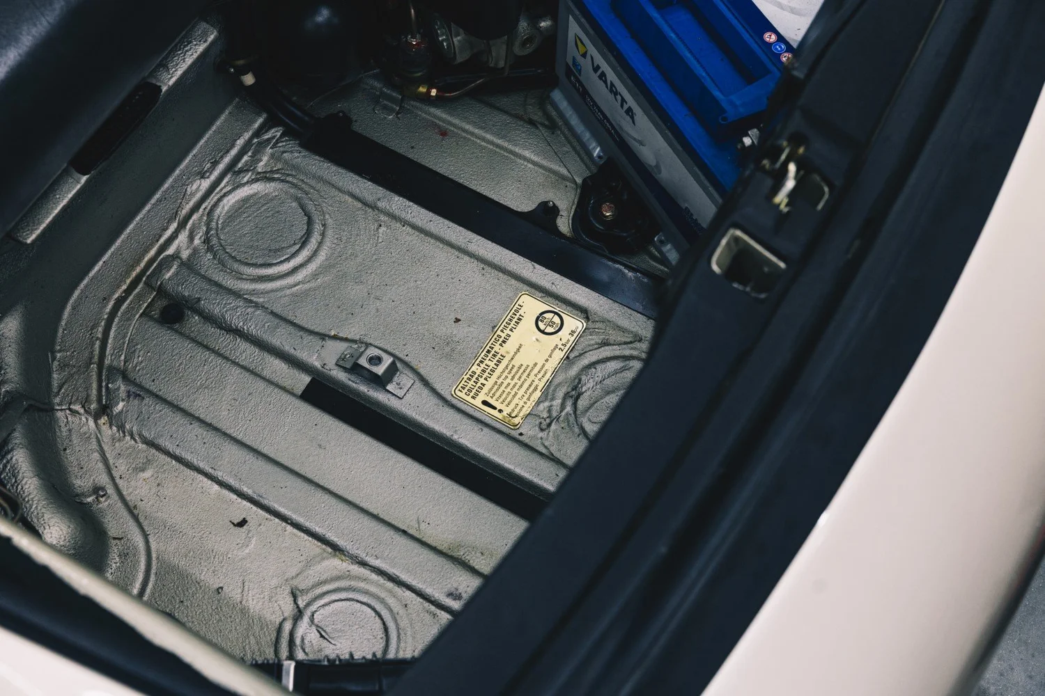

- Alle ontbrekende stickers aangebracht in de motorruimte

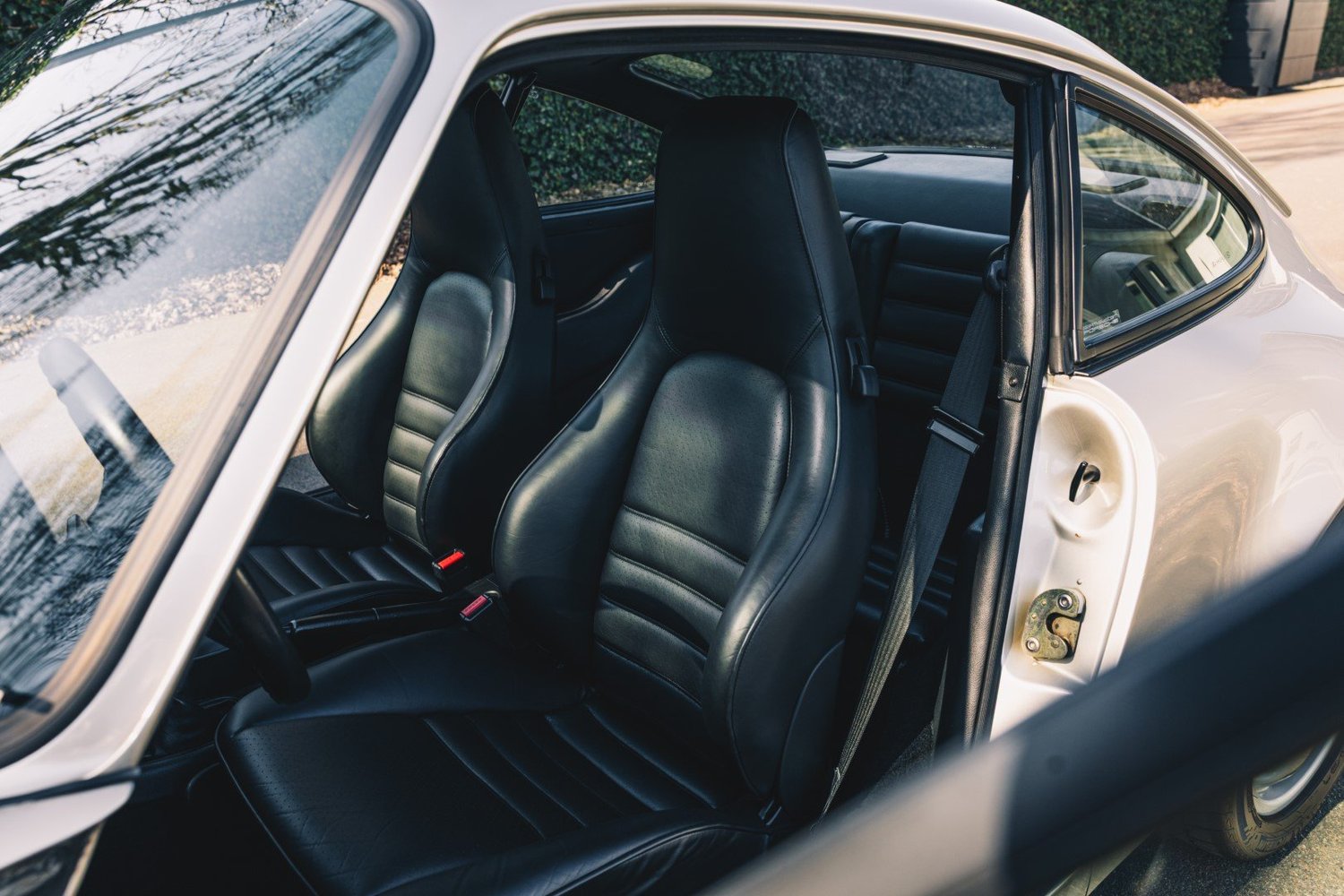

- Plaatsen nieuwe stoelen – Porsche Turbo stoelen, verwarmd, zoals geleverd af fabriek

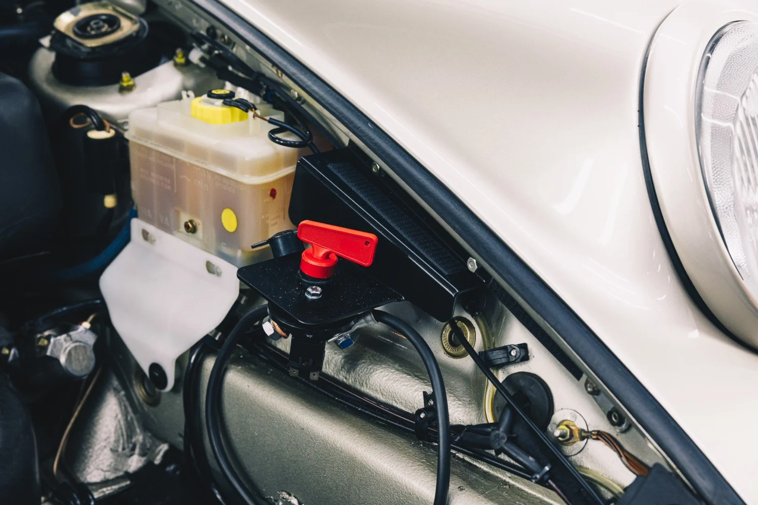

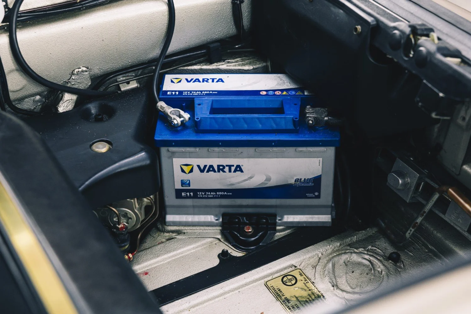

- Killswitch geplaatst, nieuwe kabels batterij
