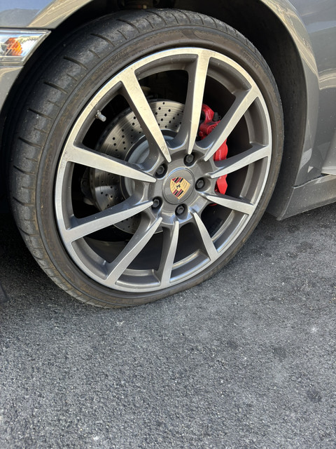

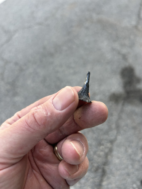

Was een geweldige trip, die alleen in het begin, nét voor de Italiaanse grens, werd ontsiert door een lekke band... Een verdacht uitziende scherpe punt (leek wel een bijgeslepen schroef), gelukkig midden in het loopvlak. Plakken met het pompje werkte niet (gat te groot, en achteraf gezien was er nóg een gat). Zwitserse ANWB heeft er twee proppen in gezet, en wij konden weer op pad. Daarna nog wel laten balanceren (want ik voelde trilling) en opnieuw van binnenuit laten plakken bij Euromaster.
Nu mijn vraag: is het verstandig om de band nu te vervangen, of kan ik de plakpleisters gewoon vertrouwen?

Volgens mij vulkaniseren de proppen nadat ze zijn ingeschoten en kun je gewoon doorrijden. Mooie trip trouwens!!

Als de prop correct is aangebracht hoef je de band niet te vervangen, tenzij je nog steeds onbalans hebt. Ik ben er zelf sowieso geen voorstander van om maar één band te vervangen.

Ik zou doorrijden, je hebt neem ik aan een bandenspanningsmeter. Kun je kijken of de band op druk blijft.
