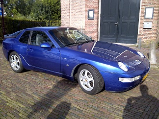

Is het toevallig deze Kobalt Blauwe (code L37U) 968 :?:
81-NVS-5
Oorspronkelijk in Japan geleverd en is in 2006 naar Engeland geïmporteerd :wink:

aan de ruitenwissers te zien rechtsgestuurd? moet je ook in de verkoopprijs duidelijk terug zien. Of het folie is kan je zelf zien. Als de auto helemaal goed is, maar de verduistering is gespoten kan je wellicht nieuwe (gebruikte) ruiten onderhandelen in de prijs. Over dat geluid in de bak kan een specialist vast wat zinnigs zeggen. In dit geval heb je bij het oplossen van je vragen niet veel aan het forum, daar het zaken zijn waarvoor je de auto nodig hebt.
.. aan het stuur te zien, links gestuurd :wink:
29 jan 2012 11:33
Bericht Re: Hulp gevraagd: 968 'met een verhaal'
daar twijfelde ik aan. kreeg de foto niet groter. kon de ruitenwissers wel goed zien. enfin, rest van mijn opmerkingen staat nog. Schrap de goedkopere prijs omdat het stuur aan de verkeerde kant zou zitten :cheesy:

Als het de auto is op de foto die Olaf post zie ik het stuur gewoon links zitten maar de foto kan gespiegeld zijn. (Edit is al opgelost :mrgreen: )

.. aangezien we van TS nog niet gehoord hebben of het inderdaad om deze 968 gaat - zal ik dit topic niet met andere foto's vervuilen :wink:
Mocht het inderdaad om deze auto gaan, dan zou ik als ik TS was een Porsche Specialist in de buurt van Haarlem of Amsterdam zoeken die de(ze) 968 even na loopt (AKK).

Gents, dank alvast voor jullie bijdrage. Auto is inderdaad gewoon linksgestuurd en ja, het is degene die Olaf heeft ingekopieerd (mensen die aan een half woord genoeg hebben, schijnen het bijzonder goed te doen als moderator :) )

Ikke wel - en Horn ook :mrgreen:
Deze 968 ziet er op de foto's redelijk netjes uit, ook qua interieur :wink:
