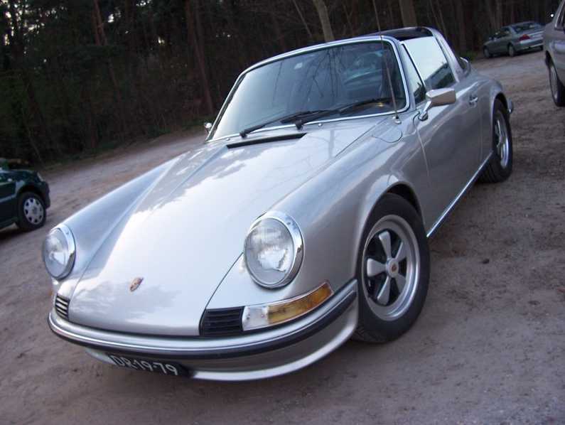

17 dec 2007 19:24
succes jongens :wink:
sowwwwwwwwwww gaaf die kleur 8) echt dope zo met die bling bling fuchsen zo :D
17 dec 2007 21:59
ex-Carrera 85 Swiss.
0031
Inderdaad von Knauffmannshausen :D
17 dec 2007 22:04

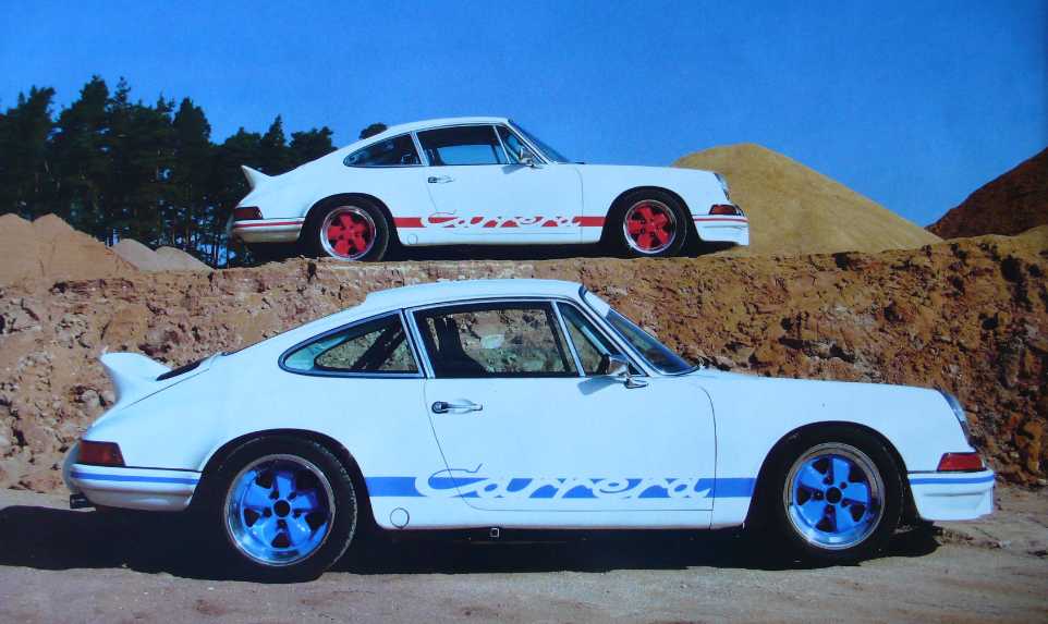

velgen lijken nog wel groter dan die van mij!!!!!!!!!!!!!!
zou dat door de oude look van de harten komen versu volledig gepolijst
wel vreselijk mooi zo
17 dec 2007 23:19
nope het waren 16 inchers vanaar ze ook groter lijken ze zijn het ook :wink: stond heel vet
deze man stond op afgelopen spa porsche days, hele aardige vriendelijke man,
zeker wel een kwartiertje mee staan praten hele enthousiaste man :D
18 dec 2007 0:23
die rode rijd met 15 inchers
Afbeelding 8)
die blauwe met 16 inchers
deze staat btw in de nieuwe porsche scene :D
18 dec 2007 14:03
hahahah dacht het al, die van mij zijn namelijk ook 16 inchers
wellicht dat ze dan toch meer tot hun recht komen als ik de tussenvlakken weer zwart maak
18 dec 2007 14:18
tuurlijk staat dat veel beter , past helemaal bij je auto zilvergrijs met zwart accenten is toch hlml jouw ding man 8)
en idd je krijgt optisch een dikkere diepe velg, staat toch dope man :wink:
18 dec 2007 14:33
