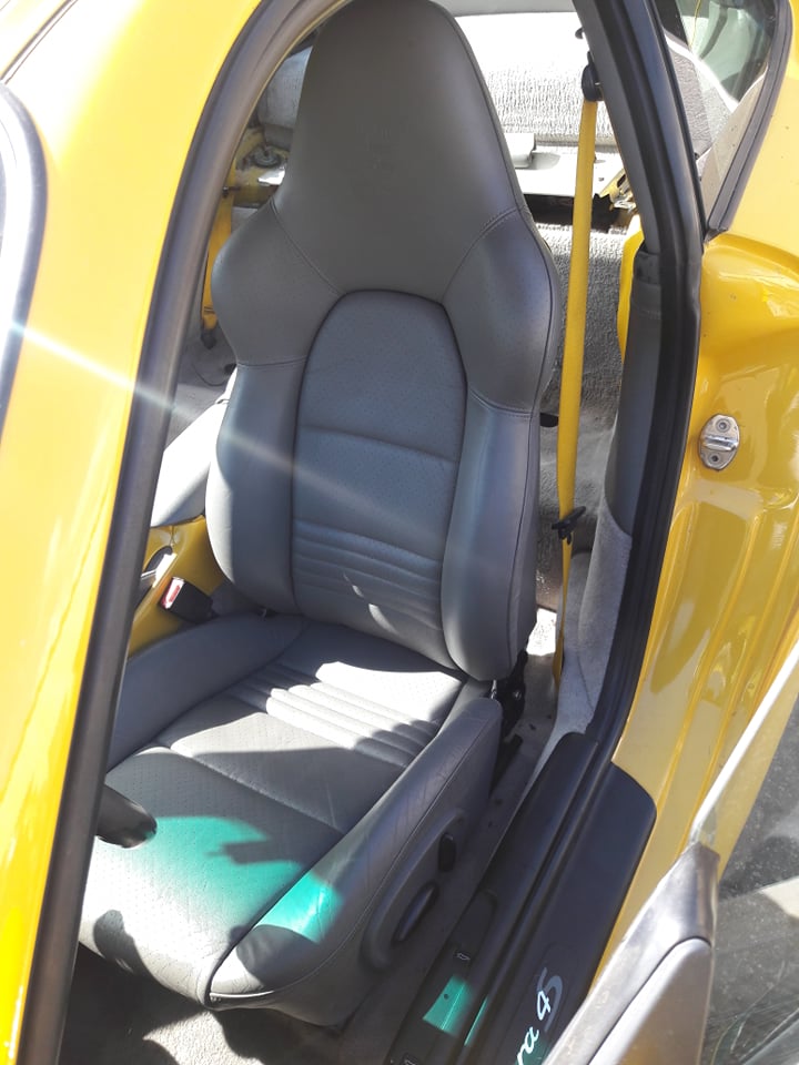

nieuw interieurtje voor mijn 996 C4S
75246
