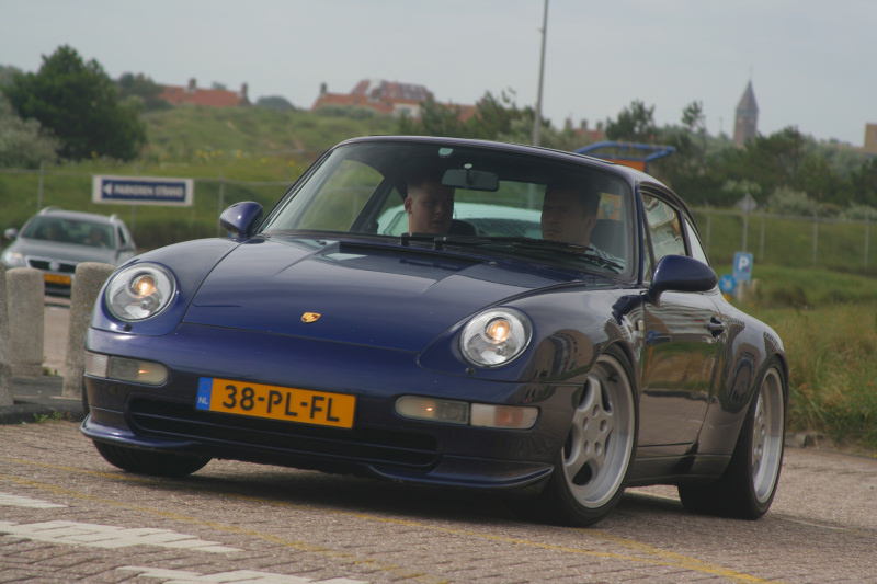

Dit monteren:
Boxer power.

Bericht Re: 18 inch turbo-look velgen op een 94er 993
Ik had 9,5J met et52 achterop m'n witte en dat ging net.
Boxer power.
