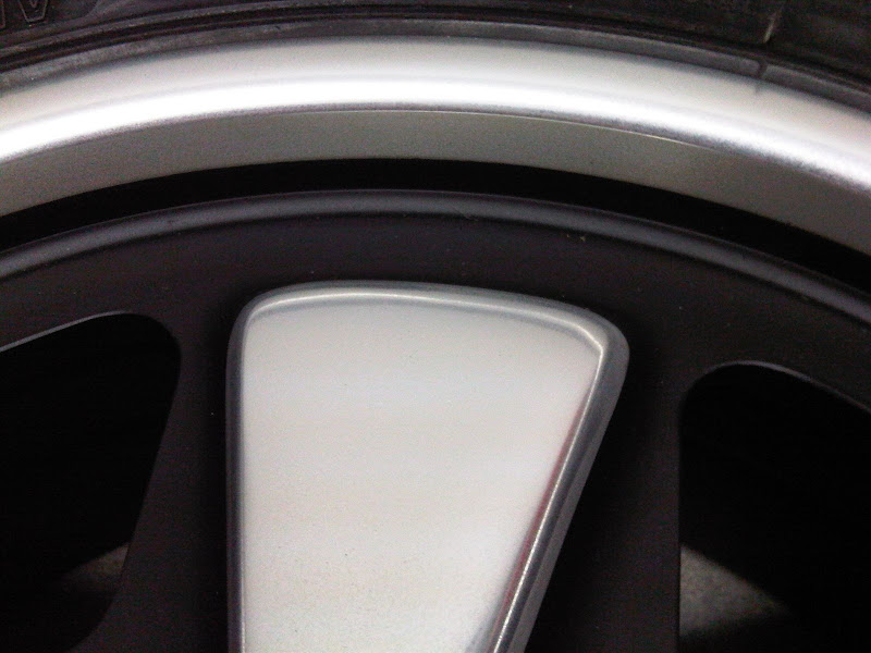

Morgen voor de eerste keer de auto poetsen: Ik ga het eens grondig aanpakken. Wassen, Kleien, Polishen en Waxen. Maar ik wil vooral aandacht besteden aan de velgen.
Heb zelf PoorBoys spray en rinse aangeschaft, maar ik heb het idee dat het niet geschikt is.
Hebben jullie een paar goede tips hoe ik mijn Fuchs velgen weer in betere staat kan krijgen?
Hoe slecht zijn ze :?:
Als gewoon schoonmaken niet meer helpt ... opnieuw laten polijsten en anodiseren :idea:

Inderdaad!
Die mooie Fuchsen alleen behandelen met (Porsche) schoonmaakmiddelen.
Zeker geen poetsmiddel met polijstmiddel e.d.
Dan bedoel ik het metaalkleurige deel.
Zoals de heer van Stand al zegt, als ze verklooid zijn in originele staat laten brengen.

De velgen zien er goed uit, http://gallery.me.com/laurensschaap#gallery echter ze zijn een beetje dof, en hier en daar een paar stevige krassen.
Ik heb geen stroom in mijn garage dus het wordt handwerk.
De velgen zien er goed uit, echter ze zijn een beetje dof, en hier en daar een paar stevige krassen.
Volgens mij horen ze niet echt 'bling' te zijn :idea:
Tja - als je gaat polijsten - zul je ze MI (naderhand) ook opnieuw moeten laten anodiseren ... anders blijf je 'poetsen' :|

Fuchsen met de hand opknappen als er flinke krassen opzitten is niet te doen. Waarschijnlijk zit de anodisering er nog op en hier kom je niet (makkelijk) doorheen.
Origineel horen de petals (Bladen op de velg) en randen niet hoogglans te zijn. Je kunt dus heel veel doen door dit schoon te maken en alleen het zwart gespoten deel opnieuw in satin black te spuiten.
Andere optie is om ze weg te brengen. Keller in duitsland is geweldig, maar kost je 180 euro per velg voor totaal restauratie. Wheelcare in NL is ok voor het afdraaien van de randen. Kost geloof ik 25 euro per velg.
Probeer het anders heel voorzichtig eens met een schuursponsje op een zijkant van een petal. hier haal je het meeste vuil wel weg en bij anodisering hou je een glad geheel over. Doet al heel veel.

Als het (zwarte) hart van de velgen dof is, kun je deze na het wassen met vaseline insmeren om ze mooi krijgen. Zo staat het ook in het instructieboekje (check). :salut:

Maar of dit na 40 jaar nog werkt?? opnieuw met een spuitbusje het hart spuiten lijkt me een betere oplossing.

het netjes afplakken is even een werkje maar goed zelf te doen, neem hiervoor van dat tape waar je ook sierlijnen voor spuitwerk kan maken, laat zich goed ik de rondingen zetten.

Nee nee, zeker geen 'Bling'. Wat plaatjes van 6J en 7J bij Keller laten doen.

Wow Keller maakt er wel werk van. Ziet er prachtig uit.
Maar spuit hij het niet zwarte gedeelte nu ook? Ziet er gespoten uit op de foto of lijkt dat zo.
Vindt het wel een idee. Maar 180 is niet goedkoop....

Alleen het zwarte is gespoten - de rest is gepolijsten en geanodiseerd :wink:

Verschil is dat Keller de velgen opnieuw anodiseerd. Zo worden de velgen weer verhard en heb je veel minder kans op krassen etc. Ik zou voor die 30 euro meer mijn velgen weer geanodiseerd willen hebben.
Kost inderdaad wel wat, maar dan heb je ook wel wat.
Ik ga het eerst eens proberen met het opnieuw satin black spuiten van het hart en kijken wat het resultaat dan is. Hoeft voor mij niet in concoursstaat te zijn en dan ben ik met een paar tientjes klaar.
Kan altijd nog richting Leverkusen fahren......
P.S. Op pelican parts heb je heel veel treads & how-to's op het gebied van huisvlijt met fuchsen. Ziet er naar mijn smaak vaak wel te bling uit en deze zijn dan niet meer geanodiseerd en dus erg kras gevoelig (en in de winter aanvreten door zout)
