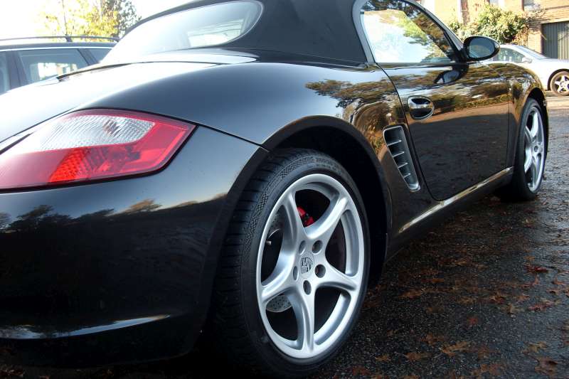

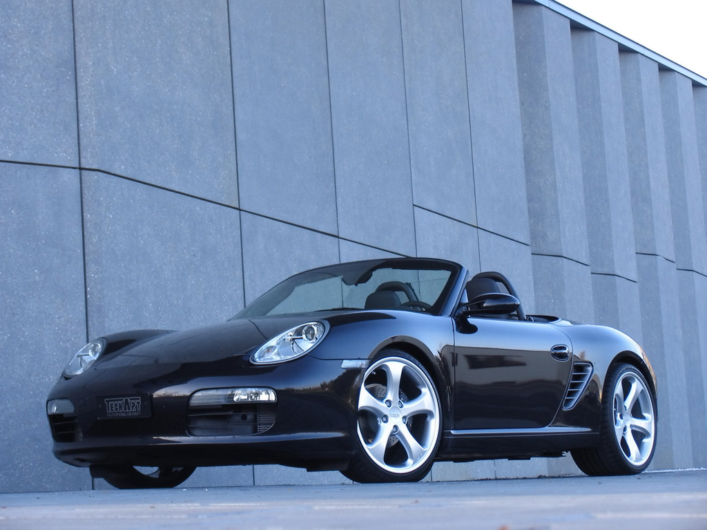

Ralf, voor een 986 volstaat 18" . Heb zelf altijd een 986 2.5 met 18" Turbo II gehad. 10" breed achteraan, Prachtig is dat !! Neem gewoon de wintervelgen van een 986 op een Boxster 986 in 18" en het is Af !!
Nu heb ik een 987 S 3.2 die vraagt minstens naar 19", de wielkasten zijn veel ruimer en hij staat hoger dan de 986.
Als je echt iets mooi wil op een 987 zou je 20" van Tech-art moeten nemen..
Hoewel ik me afvraag of dat nog goed zal rijden. Het ziet er wel prachtig uit. In bijlage mijn Boxstertje, geef toe het staat te hoog en het wiel teveel naar binnen..
Opmerkingen bij bestand: Tech art 20"
Ik zeg ook niet dat het niet kan, maar zoals je zelf al aangeeft vind je hem dan te hoog op zn wielen staan. Als je hem dan ook nog eens gaat verlagen denk ik niet dat dat allemaal gaat passen, maar misschien zit ik er wel helemaal naast.
Vriend van me heeft ook grote velgen onder zn auto, en die heeft ook problemen omdat de auto verlaagd is. wielkasten uitgerold, airride onder de auto gebouwd, maar de band loopt af en toe aan tegen de wielkast.
Die techarts zien er idd wel dik uit, maar denk ook niet echt dat het de rijeigenschappen ten goede komt :drive: Die van jou ziet er ook niet verkeerd uit, blijft een porsche :cheers:

BOXSTER S 987 3.2 tiptronic
Turnhout
Bericht Re: BOXSTER 987 Verlagen ? hoe breed kunnen de velgenin 19"?
Dimitri,
Net jou foto's is bekeken.. ziet er idd zeer mooi uit !! PAST PERFECT !
Als ik zo'n look wil op m'n 987 moet ik 20" leggen..
nee, 20" begin ik niet aan.. ik ga de 19" ers behouden en met aibach veren de boel verlagen (dacht zo'n 3 a 4 cm) . misschien indien nodig achteraan spoorverbreder steken.. Ik vroeg me af of er mensen zijn die daar evaringen mee hadden op een 987.
vandaar mij vraag..

wel vet 20inch onder een 987
[img][img]http://www.auto-motor-und-sport.de/news/Techart-Porsche-Boxster-und-Cayman-1386379.html?item=6#article_detail/img][/img]

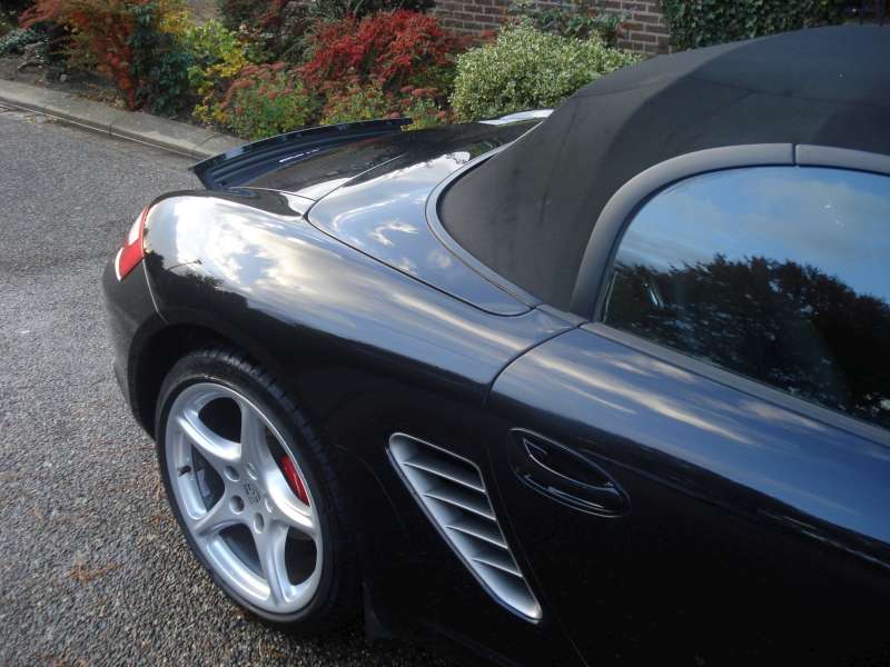

Turnhout
Bwaa, 19" is voldoende maar het moet aanpassen aan de spatborden.. dus een 4cm omlaag die handel..
:thumleft: dat is praat :mrgreen:
