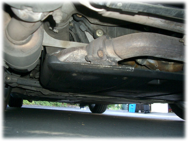

Hallo,
Ik ben bezig met een Porsche 993 cabrio uit US import. Carfax/historie is helemaal in orde, volgende week wil ik een AKK laten doen. Heb van verkoper vele foto's ontvangen waaronder ook zaken die niet helemaal in orde zijn. Dit gaat met name over de onderzijde van de auto (heeft van heel dichtbij een drempel gezien denk ik :bang:
Kan iemand mij zeggen (bij indicatie) of dit een reden is om de auto te laten staan (ook al klopt verder alles) of dat dit voor een acceptabel bedrag te repareren is.
album/album_page.php?pic_id=51731
Alvast bedankt.

Heb je ook nog een foto van de voorzijde? wat laag genomen iig.

Staat de auto al in NL?
Op basis van foto's lijkt me dit niet te beoordelen; beplating weghalen eerste vereiste.

op het eerste zicht lijkt dit niet erg, (de onderste bumperhoek) maar bij ervaring weet ik dat hier wel een paar duurdere elementen zoals de olie en aircokoelers achterzitten en vooral kan je zo niet zien of de lagsligger van het chassis niet is geraakt. Tevens zien we op de foto geen beelden van de voorophanging want als dit van een borduurcontact komt kan deze ook geraakt zijn. Hou er ook rekening mee dat de bumper zelf kan beschadigd zijn op de aansluitpunten met de onderbumper.

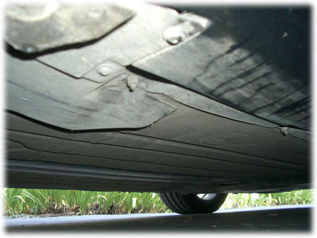

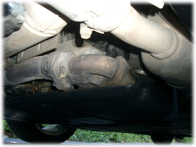

Ik heb er nog nog een paar foto's bijgezet. Weet alleen niet of dit jullie veel verder helpt. Zal in ieder geval dit ook doorgeven aan garage die AKK doet om hier extra aandacht aan te geven.
Auto staat trouwens nog in US, dus geld zit nog in m'n zak. :D
51733 51732 51734
