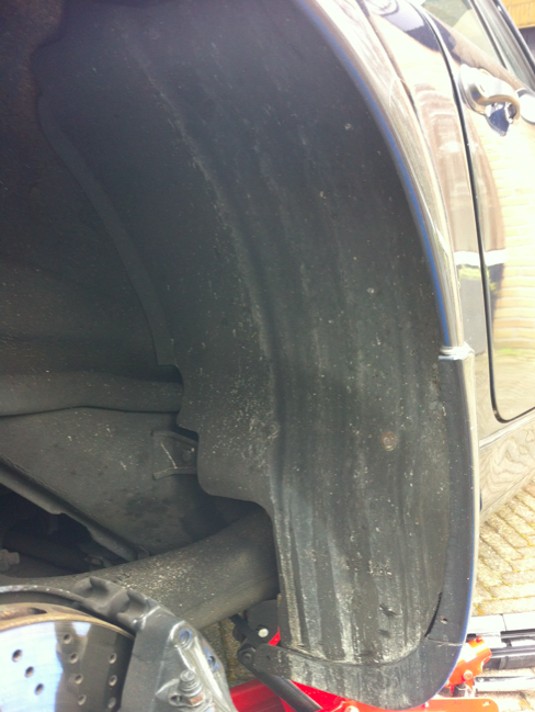

Weet iemand wat er op deze plaats zou kunnen lekken aan een 964?
Achterzijde passagiersportier.
Ik weet niet wat het is, vandaar dat ik het onder discussie post.
http://s1175.photobucket.com/albums/r62 ... Lek964.jpg
De dekplaat zit er niet meer onder, dus is het niet mogelijk dat het ergens anders lekt en via de dekplaat naar dit punt afloopt.
Alle suggesties zijn welkom.

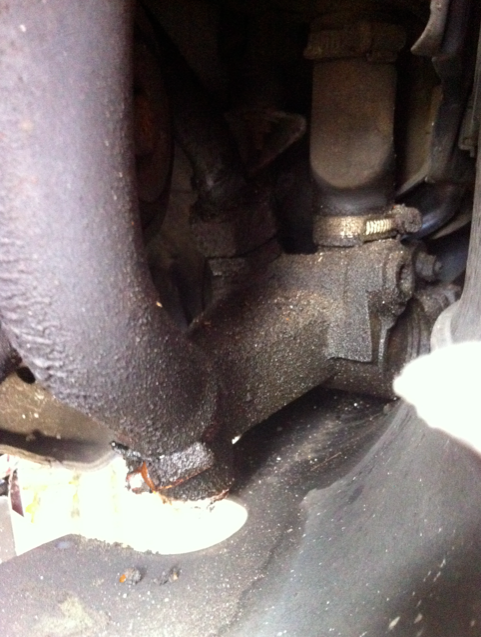

Zo ziet de lek er langs onder uit.
http://s1175.photobucket.com/albums/r62 ... ek2964.jpg
28 maart 2012 0:18
Bericht Re: Olielek 964 Cabrio
Door de (soms vervelende) zwaartekracht loopt de olie altijd naar het laagste punt :idea:
Wat je laat zien is de aftap-plug van het thermostaat-huis ...
Als je verder wilt kijken/inspecteren zal je op z'n minst de Porsche omhoog moeten zetten, al is het op 'n bokje.
Rechter achterwiel verwijderen - en voorste deel van de binnenkuip losschroeven en wegnemen ..
Als je dan meer dan alleen druppels aan de aftapplug ziet :arrow: schoonmaken tot het hoogste punt ... en verder kijken/inspecteren ...
Die aftapplug hoort volgens mij met 50 Nm (37 ft.lbs) vast gezet te zijn, ook dit kan je even controleren .. door te kijken of je 'm op dat moment kunt zetten.
Als je besluit de plug er uit te draaien, zou ik zorgen dat je 'n nieuwe afdichtring en een bakje (om de olie op te vangen) voor handen hebt :wink:

Hier hing eerder deze week ook 'n druppel olie aan de aftapplug van het thermostaathuis (964 WTL Cabrio) :|
Bleek een slangeklem te zijn die niet helemaal goed vast zat ..
En constateerde meteen dat bij de eerstvolgende beurt (over 6000 Km en ongeveer 1 maand) er 'n slang vervangen dient te worden ...
... de slang is nog hard - en zweet nog niet ... maar het is goed te zien dat deze in staat van ontbinding geraakt, door de metalen bewapening die aan het corroderen is :|
