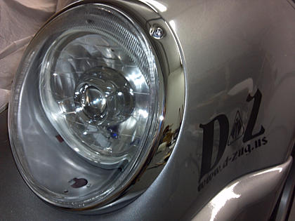

zie op de singers ook andere koplamp units zitten,zouden ze die zelf laten maken?
gr anton964
28 feb 2015 16:49
Bericht Re: Koplampen Porsche 964
Ja, Uniek aan singer. Maar er zijn andere oplossingen beschikbaar
Dzug
Of je mag deze jongens mailen: classiccarparts911@yahoo.de
