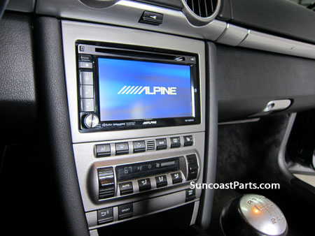

Of deze, welke ikzelf poepsjiek vind:
Ben je ook direct dat champagnekleur kwijt :thumleft:
Is van een medeforummer, in deze thread zie je zijn reply...
