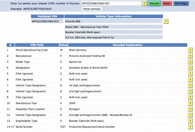

Die 3x een Z achter elkaar is niet zo vreemd volgens mij (code voor ROW).
Zal toch WP0ZZZ zijn en dan de rest?
Kijk anders even bij deze VIN decoder

De foto uploaden ga ik proberen, Wordt morgen, ben niet zo'n digi type... :lol: meer van olie enzoo. De raamcode is idd WPOZZZ98Z4S641221 :wink:

Bericht Re: Motorcode en Code op m'n dashboard 986
https://en.wikipedia.org/wiki/Porsche_VIN_numbers
10e positie is de jaarcode. 4 staat voor 2004.
98 staat samen met de 6 van positie 12 voor 986 type.
06 feb 2017 14:48

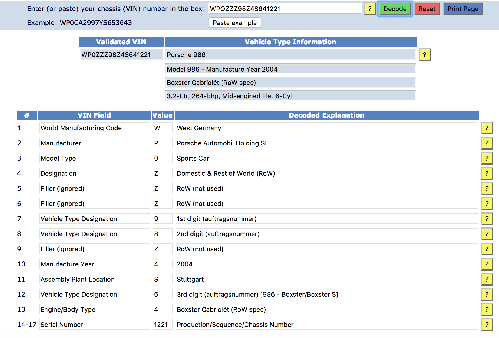

986afterfjr schreef:
De 98 in jouw code staat bij mij voor 1998!
Nope ..
WPOZZZ98Z4S641221.png [ 256.86 KiB | 3889 keer bekeken ]
Jaar van productie is 2004 :wink:
Solly, I was wlong
Toch mijn code nog eens nakijken dan (al is die echt van 1998)
Opgezocht:
Bij mij staat op de plaats van de 4 een W, en die staat voor 98.
Is er aan de codering toch e.e.a. gewijzigd qua toelichting blijkt.
