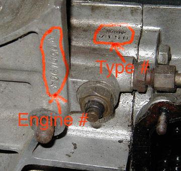

Bij de oudjes vraag ik me wel af hoe je bijv aan versnellingsbaknummer en motornummer komt: op de brug zetten?
02 dec 2018 15:38
Bericht Re: porsche geboorte certificaat
:mrgreen: Tja, geen idee waar je het motornummer bij een elfje moet zoeken, hoewel die oudjes toch wel wat ruimte over hebben in het motorgedeelte. Bij "onze" transaxels kan je het motornummer "gewoon" met open motorklep opzoeken en aflezen. Het is dan soms toch nog wel even zoeken. De handleiding geeft een detailfoto, dus zelf had ik even geen idee waar ik de zoektocht nu precies moest beginnen... Alsnog gevonden, hoewel het lastig zichtbaar was en half verstopt zat achter een dikke kabel. Op de foto die ik met de telefoon gemaakt had, stond gelukkig wel het complete nummer.
En voor het versnellingsbaknummer is het een kwestie van de auto opkrikken, assteuntjes eronder (of blokken) en dan met een staalborstel op jacht gaan naar het nummer. Twee keer gedacht dat ik het gevonden had, stond er gewoon "porsche" ingeslagen... zucht.... Toen gedacht dat er geen nummer ingeslagen was, maar zoonlief heeft het na grondig borstelen toch gevonden.
Maar bij Porsche zoekt de monteur het nummer op, dus ja, dan is het een kwestie van op de brug zetten. En ik ga er ook vanuit dat hij of zij weet waar er gekeken moet worden. Maar ik was eigenwijs natuurlijk en wilde het eerst zelf opzoeken :wink:

Bij de oudjes krijgt altijd een certivicaat met de nummers die je door geeft .er staat wel bij als ze niet matching zijn of worden bv weg gelaten of krijgt xxx op het certivicaat .Als ze niet kloppen krijg je ook niet het goede nr ivm omnummeren. De nummers zijn makelijk te vinden als je maar weet waar. Ze staan altijd op de zelde lokatie.
Bak wel. Motor kun je zo aflezen :wink:
