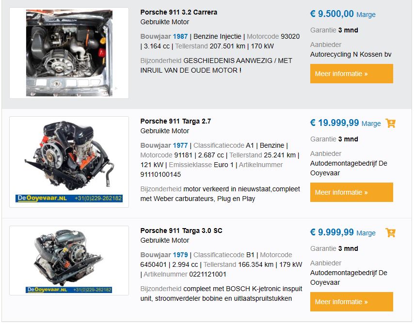

Heb een vraag wat is een normale prijs voor een luchtgekoelde motor compleet maar zonder versnelingsbak , wel goed lopend maar niet gereviceert. bv 2.7 motor. heb over half jaartje zo een motor nodig maar kijk alvast beetje wat het kost ,mag ook wel een 2.0 of 2.2 of 3.0 worden maar zie bedragen van 8000 tot 35000. wat is redelijk denk zelf zo rond de 10k maar dan krijg je geen garantie . kunt toch beter zundapp of kreidler opknappen haha
17 dec 2023 13:04
Bericht Re: wat kost een luchtgekoelde motor
Voor 8K ga je geen motorblok vinden waar je iets aan hebt ...
Hier een paar mazzeltjes - eerste is wel met inruil van je oude blok (wat je wss niet hebt) -

bedankt zie het ja . inruil heb ik niet . hopen dat er hier iemand voor electr rijden gaat en nog een motor op de plank heeft liggen. . zijn er trouwens net als bij harley davidson ook fabrikanten van motoren die deze motoren van porsche namaken .
