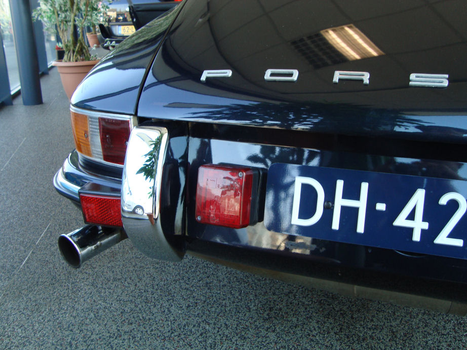

Bericht Iemand bekend met deze Porsche 911 2.4L Coupé?
Hallo allemaal,
Is er iemand bekend met deze Porsche 911, aangeboden van Autoschipper?
:arrow: Link
Ik heb vanmorgen al met de verkoper gesproken. Klingt wel goed. Maar ik was benieuwd of de auto hier misschien bekend is.

Ik heb mijn P daar 3 jaar geleden gekocht.
Ik zou zeker een AKK laten doen want verkoper wil (uiteraard) graag verkopen!
Dus worden er her en der misschien wat dingetjes niet verteld of misschien wisten ze niet van het bestaan van die dingetjes af...
Deze auto ken ik verder niet.

Bericht Re: Iemand bekend met deze Porsche 911 2.4L Coupé?
welkom hier
juni - 1971 dan kan het nog geen 2.4 liter zijn
De auto heeft wel de chromen roosters, dus waarschijnlijk is de datum geen typefout maar inderdaad een modeljaar 71 911
Dan hoort er standaard niet een 2.4 in te liggen.
Tevens zijn de stoelen niet origineel.
allemaal geen ramp en liever een goede 2.4 motor erin dan een slechte originele 2.2.
Daarom: ben je serieus geïnteresseerd, laat de auto door een specialist keuren.
Zeker bij dit soort oudjes voor een dergelijke vraagprijs, is de kans op een moneypit gewoon groot.
succes & wijsheid
Wat mij verder opvalt: geen hydraulische kettingspanners en hij staat op Michelin Energy Savers. Ga je daarmee sportief sturen, dan zit je redelijk vlug aan de gripgrens. Detail, 's waar, maar toch.
De auto komt m.i. uit Amerika, daar haalt hij er af en toe een vandaan, dus historie hier, ik denk het niet :wink:
Wel op dit moment de meest "harde" auto van de Porsche' s die er nu staan...
Porsche 911T oorspronkelijk uit Italie maar vanaf 1993 al met Nederland en dus met NL kenteken.
Misschien toch kans op historie bij een nederlandse specialist.
Nou hoef je niet meteen alles te geloven wat een adverteerder zegt, maar de auto is wel Europees uitgevoerd.
Die ombouw kan hij natuurlijk zelf hebben gedaan, maar zijn andere 911-jes zijn nog wel voorzien van de amerikaanse
kenmerken.
Maar je hebt de auto al eens bekeken, of kun je aan de foto's zien dat het de meest 'harde' 911 is die er staat :scratch:
Volgens mij stond deze eerder, in consignatie, te koop bij een opel dealer op de veluwe. Dat was een US import, met ook latere stoelen. Ook niet de originele kleur. Maar ik twijfel of dit dezelfde is. Ik kan die andere niet meer vinden.
AKK kost 200-300E!
DeniS2 schreef:
welkom hier
Als het bouwjaar is, dan kan het wel, modeljaar 72 werd gebouwd vanaf september 71. Maar deze heeft niet het olieklepje rechts achter, dus zal inderdaad modeljaar 71 zijn.
Aangezien er carburateurs in zitten denk ik dat dit gewoon een 2.2 is met een andere grill. Even motornummer posten en je weet het.
Zeer zeker een AKK laten doen. Ik durf te zweren dat er geen euro auto is uit die tijd die helemaal hard is en ongelast. Stoelen zijn lelijk, maar niet al te duur om te vervangen.
Succes!
2.2 T coupe 1971
De Porsche heeft inderdaad vorige jaar bij een Opel dealer gestaan.
1.jpg [ 138.17 KiB | 5272 keer bekeken ]
Het motor nummer is: 6110995 dus een 2.2T
2.jpg [ 186.49 KiB | 5272 keer bekeken ]
3.jpg [ 159.5 KiB | 5272 keer bekeken ]
Zeker een goede AKK laten doen
die lichtblauwe is dan wel de max ! Voor 7500 extra kan je die 2.2T niet zo krijgen (ook bak en remmen zijn 3.2 etc) !
Ik zou die 2.2 ook lekker origineel laten 8)
Brengt hij later het dubbele wel weer op, na restauratie :idea:
PB gestuurd nar topic starter, vandaag de 2.2 ff goed gechecked, zoals beloofd :wink:
Hallo,
eindelijk is het gelukt en ik kon afgelopen zaterdag de blauwe Porsche bij Autoschipper bekijken.
Beschrijving van Martin was echt realistisch. Nog eens bedankt ervoor!
Een paar kleinere deuken en krassen maar nicht erg. "Spaltmasse" slecht. Van binnen wel ok. Helaas (vooral onder de "Fußmatten") vrij veel roest bij de "Seitenschweller". Waarschijnlijk ook roest in de "Schloßblech". Dat was voor mij al reden genoeg om niet verder ernstig te kijken.
De verkoper begon dat de auto nog niet lang bij hem staat en was een beetje verbaasd dat ik het wel beter wist. Super begin van een gesprek. Verder was de verkoper ook niet echt gewild om de auto op de brug te zetten. Hij had het wel gedaan maar eerst begon hij over de minimum prijs te zeuren en dat hij geen moeite will doen als ik daarna niet JA of NEE zou zeggen…. Nou ik heb dan maar niet verder gekeken, zo veel roest en zo'n verkoper zijn voor mij geen goede basis om daar een auto te kopen.
De zoektocht gaat dus verder.
