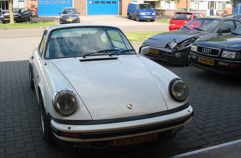

... zonder is natuurlijk veel mooier - en dan beide in zwart of chroom - en niet zoals dit :arrow:
RS-1-Jul-07-1.JPG [ 90.59 KiB | 2109 keer bekeken ]
.. zie nu dat ik ze er al 3 jaar geleden uit geschroeft heb :roll: :lol:
