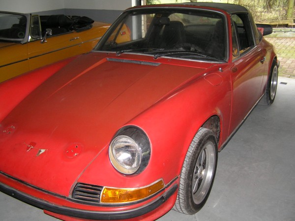

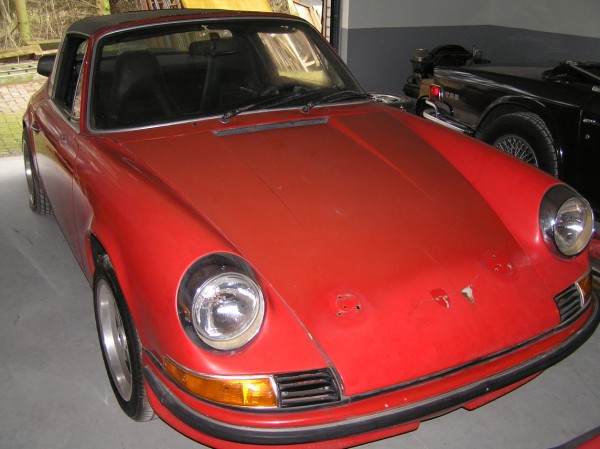

te koop porsche 911 targa 1971.
auto moet totaal gerestaureerd worden, en behoeft laswerk.
vraagprijs 7500 euro.
auto is ingevoerd en staat nog op amerikaans kenteken(californie)
meer fotos op aanvraag

niet om leuk te doen ofzo maar lijkt mij wel aardig om alle foto's die je hebt hier te plaatsen, kunnen de pro's des forums ons misschien leren hoe je naar zo'n project moet kijken.
loopt de motor? matching numbers?

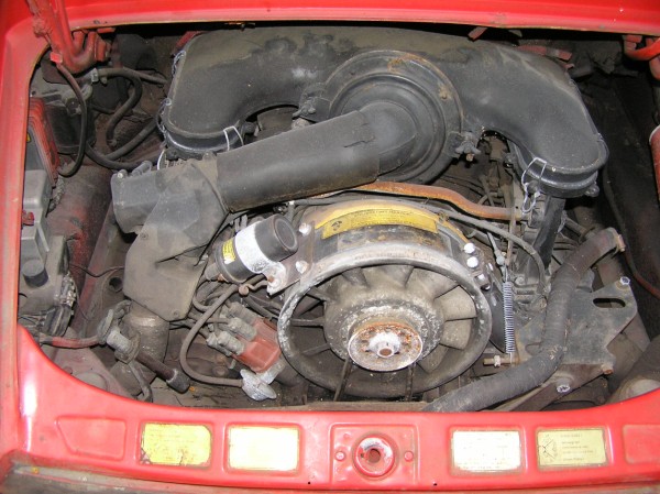

Olieklep in rechterachterscherm is bij mijn weten enkel MY1972.

hmm, als dat chassisnummer op deze auto met het olieklepje zit dan is het idd goed mis... Maar er kloppen wel meer kleine dingen niet aan de auto.
+1. Gegeven dat de olievuller er ook echt onder zit. Zou vervangend plaatwerk kunnen zijn uiteraard.

heb zojuist de auto goed bekeken.
het rechterachterscherm is ooit vernieuwd.
de reparatie is netjes uitgevoerd maar er is wel een scherm uit 1972 met olievuldop gemonteerd.
niet origineel dus voor deze auto maar is eenvoudig te herstellen.
dus: carrosserie uit 1969/1970 motor uit 1972 en rechterachterscherm uit 1972

nee olievuldop is niet loos.
de olietank zit er achter is ook ingebruik/aangesloten

Dat lijkt me raar. Ik kan me nog voorstellen dat je na een schade het plaatwerk vervangt maar dat je dan de olietank aansluiting omlegt.....?

Overigens ook leuk dat er al een externe oliekoeler opzit, strookt niet met de VIN (geniale taartschep ook niet by the way)
Wellicht heeft een Amerikaan in al zijn "wijsheid" een blok gewisseld uit een 72 met uitwendige olietank en vervolgens spatbord gewisseld. Lijkt me persoonlijk overigens nogal een stomme zet vanwege de hoeveelheid zinloos extra werk. Dan zou het wellicht waardevermeerderend bedoeld kunnen zijn.
