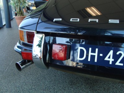

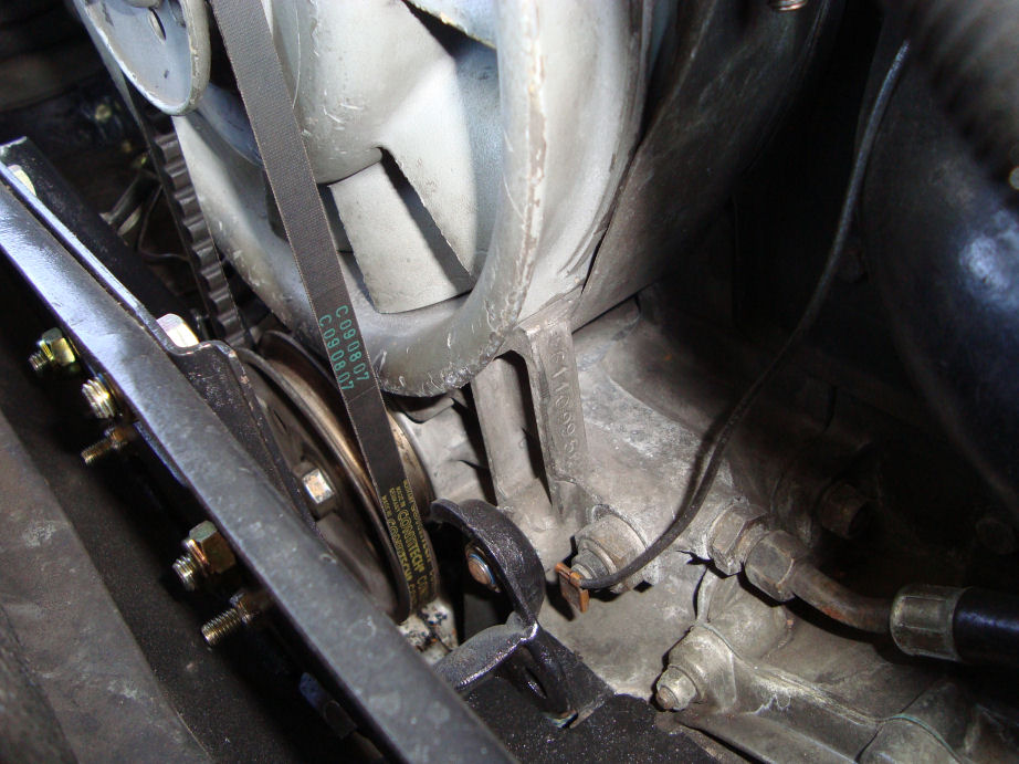

Bericht Re: Iemand bekend met deze Porsche 911 2.4L Coupé?
De Porsche heeft inderdaad vorige jaar bij een Opel dealer gestaan.
1.jpg [ 138.17 KiB | 5504 keer bekeken ]
Het motor nummer is: 6110995 dus een 2.2T
2.jpg [ 186.49 KiB | 5504 keer bekeken ]
3.jpg [ 159.5 KiB | 5504 keer bekeken ]
Zeker een goede AKK laten doen

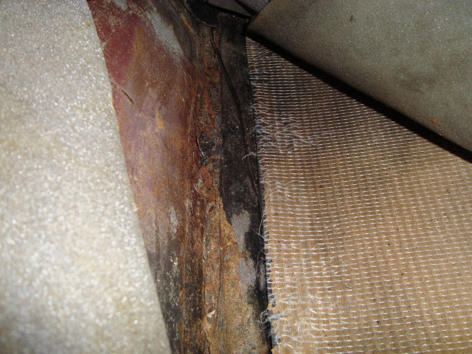

eindelijk is het gelukt en ik kon afgelopen zaterdag de blauwe Porsche bij Autoschipper bekijken.
Beschrijving van Martin was echt realistisch. Nog eens bedankt ervoor!
Een paar kleinere deuken en krassen maar nicht erg. "Spaltmasse" slecht. Van binnen wel ok. Helaas (vooral onder de "Fußmatten") vrij veel roest bij de "Seitenschweller". Waarschijnlijk ook roest in de "Schloßblech". Dat was voor mij al reden genoeg om niet verder ernstig te kijken.
De verkoper begon dat de auto nog niet lang bij hem staat en was een beetje verbaasd dat ik het wel beter wist. Super begin van een gesprek. Verder was de verkoper ook niet echt gewild om de auto op de brug te zetten. Hij had het wel gedaan maar eerst begon hij over de minimum prijs te zeuren en dat hij geen moeite will doen als ik daarna niet JA of NEE zou zeggen…. Nou ik heb dan maar niet verder gekeken, zo veel roest en zo'n verkoper zijn voor mij geen goede basis om daar een auto te kopen.
De zoektocht gaat dus verder.
