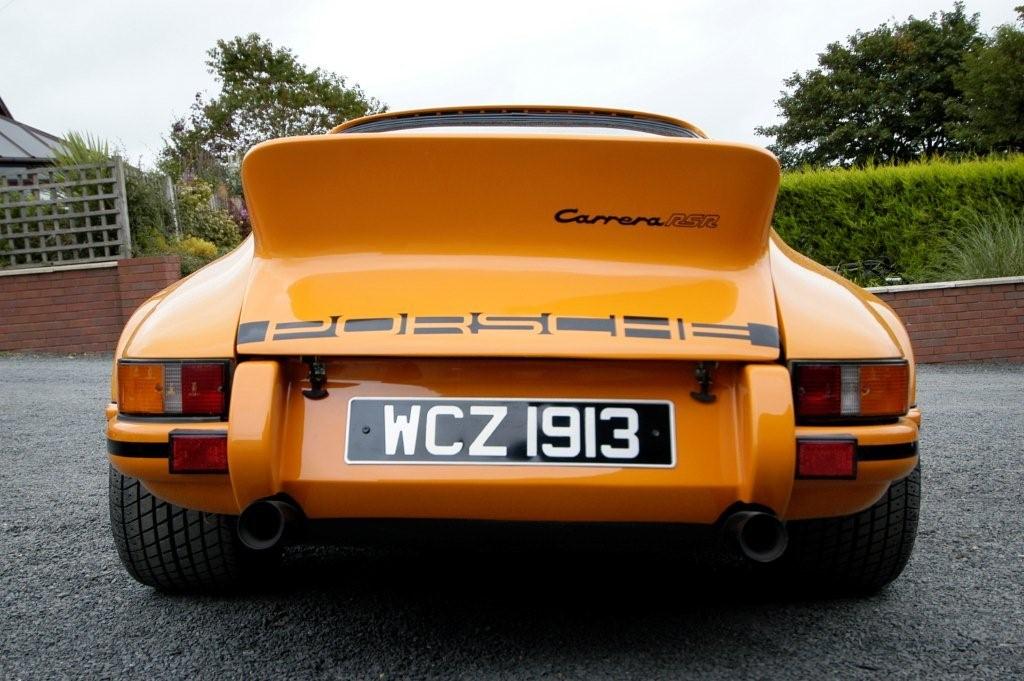

Bericht Re: Gezocht: Oudere 911 (met pinkers in spatbord)
Met die Turbo koets zou ik voor RSR look gaan .. qua waarde moet je er wel van uit gaan dat wat je er in stopt, niet altijd terug komt bij verkoop.
De Amerikanen zijn gek op goede RSR clonen en betalen daar ook grof geld voor. Voordeel van jouw 930 is dat deze "in blik" is uitgevoerd - en de meeste repro's GFK delen gebruiken.
Bedenk ook wat je met de binnenzijde wil doen - als je dat in z'n geheel wilt back-daten kost dat ook een aardige duit ...
  • dashboard
  • stoelen
  • gordels
  • deurpanelen
  • tapijt
  • evt. raamframes
  • etc.
Als je er een einselstuck van bouwt (ala Singer) kom je toch snel weer in aanmerking voor een Kelly status ..
Meeste geld terug garantie is (en blijft MI) toch het nabootsen van iets dat meer geschiedenis heeft ...
  • Porsche
  • RUF
  • Kremer
  • etc.
RSje3.jpg [ 109.49 KiB | 4555 keer bekeken ]
31 jan 2013 18:40
