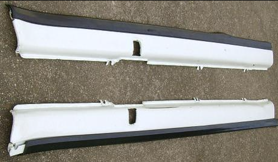

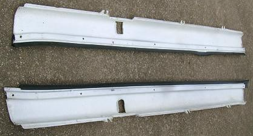

Het is (té) lang geleden dat ik ze van de 911 heb afgehaald om je exact te kunnen zeggen hoe ze vast zitten.
Volgens mij zitten ze met boutjes aan de onderkant - en aan de zijkant geklikt.
Hoe groot die gaatjes zijn weet ik zo niet - bij de 964 zijn het vlakjes die dieper liggen ...
Dit zijn de side-skirts als je ze gedemonteerd hebt:

Kleine zwarte kapjes aan voor en achterzijde bij de wielkasten losschroeven. Rubber kun je er nu uit trekken. Nu worden de schroeven/boutjes aan de boven en onderkant zichtbaar.

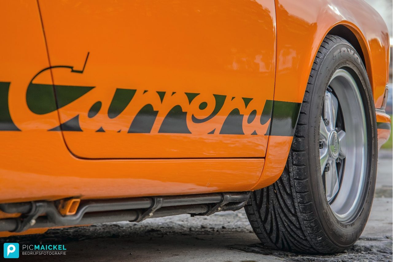

Links is er dan alleen de dorpel te zien - rechts ga je ook de olieleidingen zichtbaar maken :idea:

+1, schroeven onder de rubber strip verwijderen, de schroeven onderaan los draaien is voldoende om de side-skirts er uit te heffen (zijn geen gaatjes maar inschuivers). Die schroeven dienen ook om de bevestigingsbeugels van de leidingen van de oliekoeler vast te houden... , laten zitten dus...

Bericht Re: De drang
Vind ik er eigenlijk wel stoer uit zien.

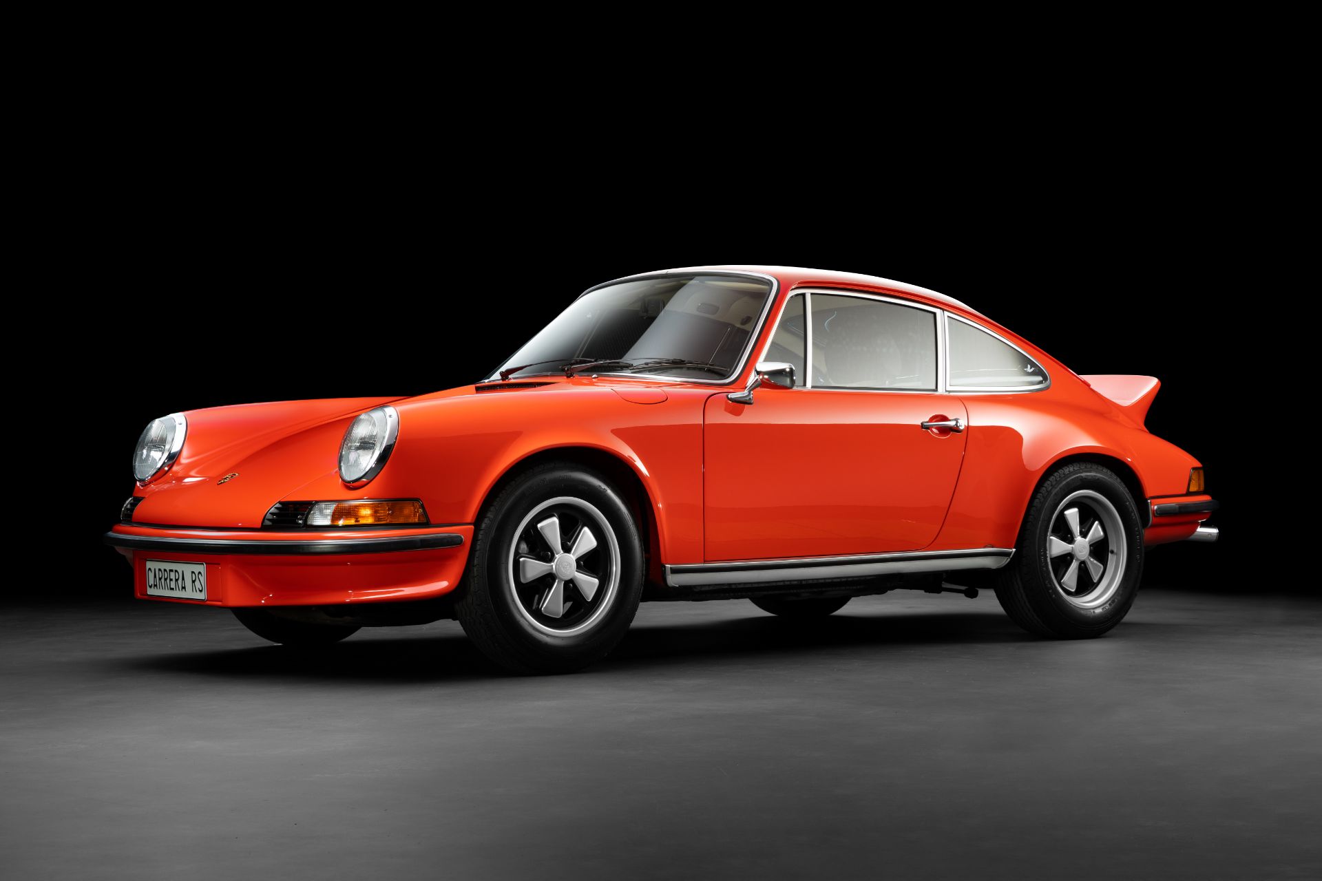

Sideskirts op een F komen ook zeker wel voor ...
PB_20190611_1911.jpg [ 135.09 KiB | 6727 keer bekeken ]
1973'er RS Touring ~ kon zo snel niet een duidelijk plaatje van een andere F met sideskirts vinden.
Edit: of alleen een strip over de gaatjes ....
