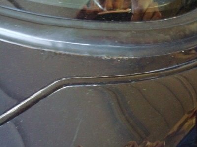

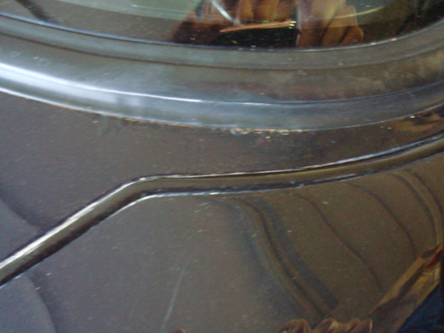

Wat denken jullie van deze roest onderaan de ramen?

Komt helaas vaker voor, ik heb het ook bij de hand gehad. Enige remedie is voorruit eruit, laten behandelen (stralen) en opnieuw spuiten.
Op de foto valt het nogal mee, maar je kan voor verrassingen komen te staan als de voorruit en rubber eruit ligt. Maw onder het rubber kan het erger zijn. In het ergste geval moeten er stukken in gelast worden.
Bij mijn 964 was stralen en opnieuw spuiten voldoende, ik was er ongeveer
€ 800,-- aan kwijt.
PS succes met je zoektocht :!:

Bedankt voor de info. Krijg je de voorruit er heel uit of is die 9 kansen op 10 stuk.
06 jun 2010 10:52
Ex 964 C2 nu 'n VW T2b Pickup
Keistad
Bericht Re: Porsche 964 carrera 2 coupe gevraagd (airbag type)
Het eruithalen schijnt wel mee te vallen maar het terug monteren schijnt nogal lastig te zijn.
Het schadebedrijf wilde er in ieder geval niet aan beginnen, ik heb toen een nieuwe voorruit laten monteren bij m'n specialist. De oude had toch veel steenslag.
06 jun 2010 11:13
:scratch: snap ik niet Willem, met het eruit halen als je het verkeerd doet kans op breuk, vooral als er een pitje inzit, enige remedie is dan rubber kapot snijden.
Maar ruit plaatsen is fluitje van een cent, mits je maar de originele rubbers gebruikt van Porsche, anders afzien geblazen.
Dus snap de beredenering van jouw schade bedrijf niet. :roll:
@psmet4, let op met roest aan een 911, ook al zien ze er aan de buitenkant perfect uit, anders maar eens even op onze site kijken, zie je waar je voor komt te staan. :idea:
Wil je niet bang maken, maar let goed op.

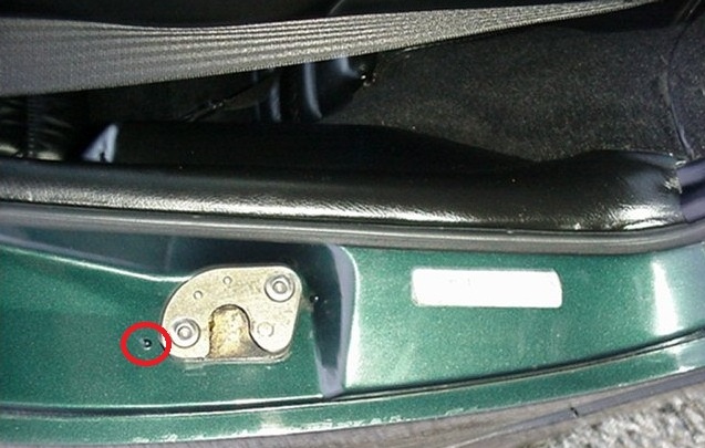

Ik ben vandaag nog naar een Porsche gaan kijken en heb daarbij gezien dat er in het kuiltje boven het slot van het rechterportier een fijn gaatje zit (kon echter geen blaas van roest vaststellen).
Heb nu de vraag wat ik hiervan moet denken.
Hieronder een foto (weliswaar van een andere wagen) om duidelijk te maken wat ik bedoel.
Slot 964.jpg [ 88.92 KiB | 5141 keer bekeken ]

Kan zijn dat bevestiging achterkant al aan het roesten is, kun je checken door wiel even af te nemen en dan langs binnenkant na kijken, zie je daar al losse coating of roest, dan weet je genoeg.

dat is een marker voor het uitlijnen van de deurvanger
