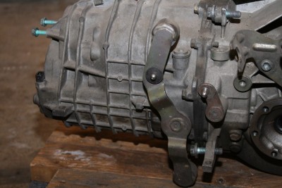

Ik heb nog een versnellingsbak voor een Boxster 3.2 S (6 bak) in het stof liggen.
--- ook leuk voor iemand die z'n 5-bak Boxster om wil bouwen naar 6 versnellingen :idea:
Boxster Bak1.jpg [ 203.05 KiB | 5762 keer bekeken ]
Deze bak is bij ongeveer 143.000 km van de motor afgehaald omdat de 2 versnelling niet al te soepel schakelde (vooral bij lage temperaturen).

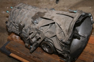

Boxster Bak2.jpg [ 231.93 KiB | 5762 keer bekeken ]
Het plan was om de bak te reviseren en terug te plaatsen - maar de Boxster is inmiddels verkocht zonder deze versnellingsbak.

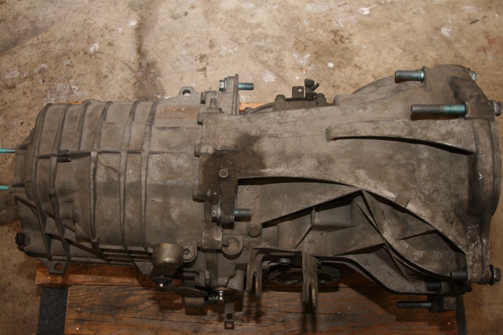

Boxster Bak3.jpg [ 223.57 KiB | 5762 keer bekeken ]
Qua prijs denk ik aan € 986,-
... of een acceptabel bod in deze orde van grootte :wink:
FOTO"S ZIJN TER INDICATIE
  • Type: G86/20, (00-04)
  • Original equipment for: Porsche Boxster S 986
  • Description: H pattern 6 speed manual transaxle with Borg Warner synchromesh and synchronized reverse
  • Limited Slip Differential: Not offered as optional equipment from the factory
  • Weight (approx): 175lbs
  • Oil capacity (approx): 2.7L API classification GL5 75/90
  • Transmission controls: Shift cables
  • Clutch: Hydraulically assisted push style clutch
  • 1st gear 3.818
  • 2nd gear 2.20
  • 3rd gear 1.516
  • 4th gear 1.216
  • 5th gear 1.024
  • 6th gear 0.841
  • Final drive 3.444
