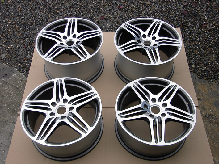

T.k.a. een nieuwe originele set gesmede magnesium 19" Porsche velgen van de laatste nieuwe 997 turbo. Velgen zijn splinternieuw en superlicht, hebben nog nooit banden om heen gezeten en zijn nog nooit op een auto gemonteerd geweest. Velgen hebben geen krassen of andere beschadigingen!
Voor: 8,5J x 19 ET56 PORSCHE NUMMER: 997.362.156.05
Achter: 11 J x 19 ET 51 PORSCHE NUMMER: 997.362.162.02
Velgen passen buiten een 997 Turbo ook op een 997 4S, 997 S, 997 GT3, 996 Turbo,
996 4S, Boxter S, Cayman, geloof dat ze ook op een "gewone" 911 passend te maken zijn maar het beste is om dit even na te vragen bij de Porsche dealer of een andere Porsche specialist.
Zie meerdere foto's bij album.
Voor verdere vragen ff bellen naar 06 42715362 of een PB sturen a.u.b.
Vraagprijs: € 2150,-!!

De combinatie 8,5J Voor en 11J Achter is overigens alleen voor de Turbo.
De 'gewone' Carrera's hebben de combinatie 8 en 11 OF 8,5 en 11,5 :idea:

Ik heb ook foto's gemaakt van de porsche nummers aan de binnenkant van de velg, daar staat tevens het Porsche onderdeel kenmerk, een P in een driehoekje.

Passen deze velgen zonder aanpassingen op een 997 Carrera (zonder S en zonder 4)? Wie weet het antwoord?
02 nov 2009 0:48
11-je
Bericht Re: Originele set nieuwe Porsche 997 Turbo velgen te koop
Mijn inziens is de banden maat van een C2 en C2S gelijk.
Of dit overeenkomt met de turbo maatvoering betwijfel ik,
als het al past zal je wel spacers nodig hebben denk ik.
02 nov 2009 11:48
Je zou behoefte aan 'negatieve' spacers hebben :wink: want dit wiel staat achter verder naar buiten door de lagere ET waarde: 51 t.o.v. 67 voor niet 4W modellen.
Toelichting:
Dit verschil van 16 mm plus de 10 mm bredere banden van de 4W modellen compenseert namelijk de 44 mm bredere achterzijde.
Dat zit zo, voor één kant: 22 mm carrosserie t.o.v. 16 mm ET + 5 mm band naar buiten geeft een verschilletje van 1 mm :!:
Voor is de ET 1 mm lager plus de velg 0,5" breder, dus dat betekent dat de buitenkant 1 + 6 (0,25") = 7 mm naar buiten staan. Dit is geen probleem waar Porsche 5 mm spacers levert.
Consequenties voor het (origineel) geweldige weggedrag: :?:
