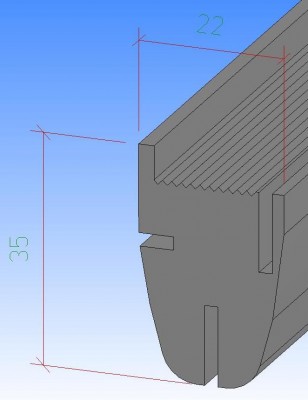

Jawel, dat klopt, maar hij is nu over.
De doorsnede nogmaals herzien (zal wel hol zijn, neem ik aan):

Bericht Re: Nieuwe voorruitrubber
3 groeven ... ?
toch geen 964 rubber dan ?
