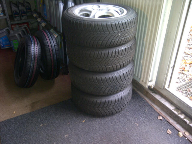

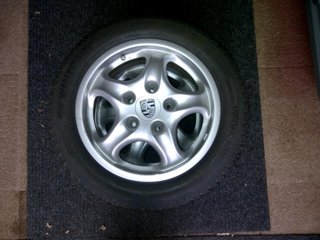

Te koop set 16" vijfspaaks wintervelgen met banden , origineel 993
Banden:
2x Vredestein Wintrac 205/55/16 4.5mm 9Jx16ET70
2x Continental Winter Contact 205/55/16 6.5mm 7Jx16ET55
Betreft originele 16" vijfspaaks 993 wielen, in nette staat en ze passen naar mijn idee ook op de 964.
Euro 450,-
Afhalen in Ridderkerk

Bericht Re: te koop winterset 16" 993
Go Californication style met je 964 :!:
Vraag me wel af hoe je dat hebt gedaan met 4 banden van 205 mm breed. Of zijn het alle vier velgen voor aan de voorzijde 7J * 16 ET 55 (993.362.114.00)?
De velgen aan de achterzijde van een 993 zouden 9J * 16 ET 70 (993.362.118.01) of 8J * 16 ET 70 (993.362.116.01) moeten zijn.

21 nov 2011 18:24
987
Twente
Bericht Re: te koop winterset 16" 993/964
:mrgreen: :mrgreen:
Ik keek ook direct vreemd op van die maat 205, voor kan klopen, achter niet, tenzij.....iets met spacers ?
Achter heb ik 255 da's ietsje breder dan de opgegeven 205 :wink:
Dus misschien vergissinkje ?

21 nov 2011 18:51
Utrecht
Heb de advertentie aangepast... breedte is inderdaad 9j achter. Banden zijn rondom hetzelfde maar dat heeft te maken met de mogelijkheden van sneeuwkettingen.
Je kan er natuurlijk zelf wat breders op monteren, maar in principe heeft de set nog prima banden.
22 nov 2011 12:52
996 Cabrio, 991 GTS
Thuredriht - PF#492
Bericht Re: te koop winterset 16" 993 (+964?)
is vlg mij zelfs zo volgens de boekjes :idea:
bij 3.2 195 rondom dacht ik voor winterbanden; heb me daar niks (meer) van aangetrokken overigens

Omg. Amsterdam
Bericht Re: te koop origineel velgenset 16" 993 (+964?) met winterba
:scratch: maar ze passen toch niet op een 964? ... ik heb volgens mij achter een andere maat dan voor (ik weet bijna wel zeker)!

07 feb 2012 23:13
Grootenbosch
Als Hank Moody er mee rijdt, kan ieder ander dat ook. 8)
Voor wie serieus geïnteresseerd is en een 964 heeft; je zou volgens mij het volgende kunnen doen.
Winterbanden hebben tenminste 4 mm profiel nodig, dus kun je net zo goed meteen de banden op de 9" velgen aan de achterzijde vervangen door nieuwe Continental WinterContacts in 225/50/16 (evt. 255/45/16), m.a.w. gewoon hetzelfde fabrikaat en model als op de velgen aan de voorzijde, maar dan in je juiste breedte.
Om de ET70 van de velgen aan de achteras te corrigeren heb je daar 15 mm spacers nodig.
Persoonlijk vind ik het een mooie velg die je op deze manier voor prikkie met twee winterbanden erbij op de kop kunt tikken. Dat van de noodzakelijke spacers is jammer, maar overkomelijk.
Succes ermee.
08 feb 2012 3:42
Utrecht
Bedankt voor de info!
En voor de 993 rijders: in dat geval natuurlijk gewoon monteren en direct rijden, zonder spacers e.d.
