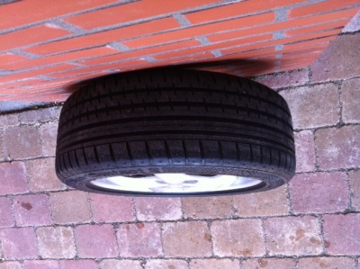

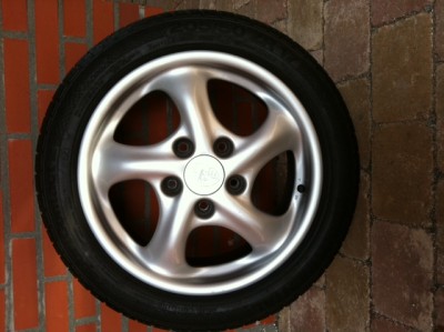

Voor
7J ET 55 met Continental Sportcontact 2. N2 (porschecodering)
Profieldiepte 6,5-7 mm 205/50/ZR17 DOT0405
Achter
9J ET 55 met Continental Sportcontact N1 (porschecodering)
Profieldiepte 5-6 mm 255/40/ZR17 DOT 047 en 097
Compleet met zilverkleurige naafdoppen met Porschelogo.
Velgen en banden verkeren in een zeer nette staat!
Banden gaan al even mee maar hebben nog veel profieldiepte.
Prijs € 500,-
Worden niet opgestuurd :wink:
Opmerkingen bij bestand: Band
foto2.JPG [ 148.09 KiB | 6508 keer bekeken ]
Opmerkingen bij bestand: Velg
foto1.JPG [ 110.27 KiB | 6508 keer bekeken ]
