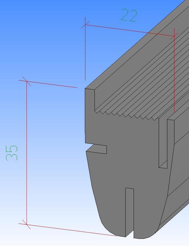

Jawel, dat klopt, maar hij is nu over.
De doorsnede nogmaals herzien (zal wel hol zijn, neem ik aan):
voorruit rubber drsn.JPG [ 48.77 KiB | 2897 keer bekeken ]

3 groeven ... ?
toch geen 964 rubber dan ?
