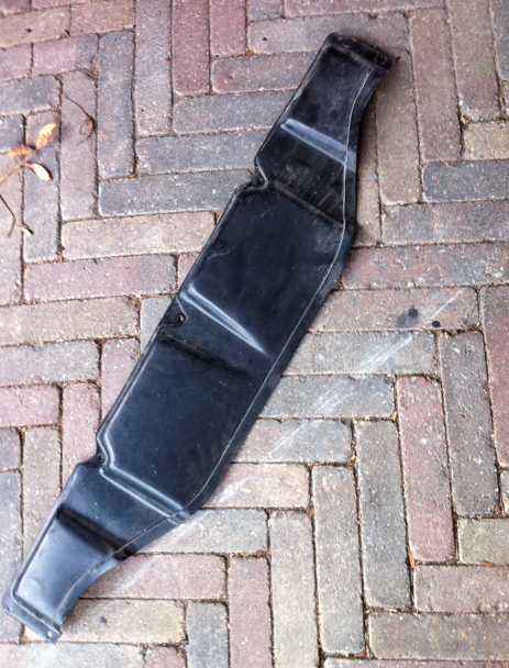

Ik was deze zelf nog nooit eerder tegen gekomen, maar het dient volgens mij om de inslag van regenwater tegen te gaan bij open luchtfilters of carburateurs.
Schermafbeelding 2012-10-16 om 12.00.20.png [ 389.75 KiB | 2743 keer bekeken ]

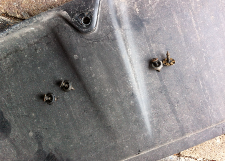

Deze bak zit vast met drie originele boutjes van het rooster en 4 kleine schroefjes :arrow:
Schermafbeelding 2012-10-16 om 12.00.03.png [ 697.7 KiB | 2743 keer bekeken ]

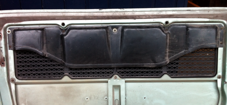

Af te halen regio Rotterdam - verzending in overleg.
Schermafbeelding 2012-10-16 om 11.59.41.png [ 572.8 KiB | 2743 keer bekeken ]
Prijs-idee € 42,50
.. tenzij iemand mij het onderdeel nummer, de juiste functie en de werkelijke waarde van dit stukje kunststof kan geven :wink:

Ik weet het niet zeker maar deze hadden aleen de 912.Is er iemand die dit kan bevestigen?

Twee van mijn SC's hadden die dingen er ook in zitten.... lijkt me dan niet speciaal aan een type gebonden.
Is inderdaad voor regenwater "begeleiding" :?
Prima dingen om de BBQ mee aan te wapperen in ieder geval...

bezit een 912 en daarin is het regenscherm met afstandhouders gemonteerd ook de vorm is anders dan het getoonde scherm gr Theo

He, ben net bezig zoiets te bedenken voor mijn 964 RS spoiler. Afgelopen woensdag in de regen op Zolder haperde de auto af en toe, wellicht door de zware regen. De normale 964 spoiler is veel dichter dan die van de RS.
Olaf, ik zie dat het water wordt opgevangen door dit scherm, maar waar loopt dat water naartoe? Is er een afvoer om langs de motor te leggen bij die je moet aansluiten?

Zit geen afvoer aan - voor zover ik weet ...

Ik herken het ook als het deel van een 912 maar het zou handig kunnen zijn (wellicht in aangepaste vorm) bij een 911 die met carbs en "open" luchtfilters is uitgerust.
