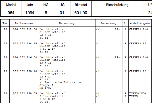

Toch hetzelfde als onder de 964 turbo 3,3, maar dan met een spacer van 21 mm achter voor de "smalle" wielophanging?

kweet het niet 100% zeker maar volgens mij heeft de turbo nooit breder gehad dan 9 j !
en de 8 j voor van een turbo eindigt volgens mij met eindnummer op 01 en is zwaarder !
zie ook bijgevoegd lijstje met maten , daar staat geen andere 9.5 j bij met andere ET maat !

Klopt, de Turbo had 9J achter.

http://www.porsche.com/all/media/pdf/or ... ATALOG.pdf
pagina 207 staat toch echt 9,5x17 voor Turbo en Turbolook

Wellicht dat 9,5 een optie was, maar standaard hadden ze 9j met et55

ik kan pagina 207 niet vinden ik ga van bildtafel 202 ineens naar 298 :shock:
op welk uur staat die ?
of maak ff screensaver aub ?
waarvoor staat die 9,5 et maat er niet bij dan op dat lijstje ? want turbo ET waarde past niet op een small body !

9,5x17 et 68 gaat prima op een small body met 21 mm spacers (voorschrift volgens cup specs)
