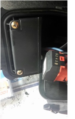

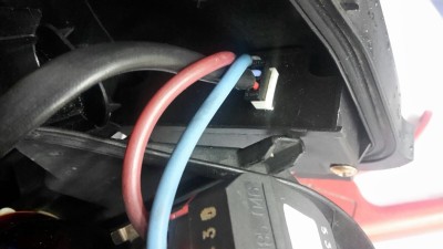

Het licht van de linker xenon koplamp van mijn 993 valt regelmatig uit. Na het nodige zoekwerk (links en rechts omwisselen) blijkt de starter defect. Dus ben ik op zoek gegaan naar vervanging. Je hebt witte en zwarte exemplaren en die zijn onderling niet inwisselbaar. Bijna altijd zijn ze wit. Maar ik heb een zwarte nodig. Wie o wie kan mij daar (uiteraard tegen betaling) aan helpen?
Zie ook de foto's....
koplampstarter xenon 993 foto 2.jpg [ 226.77 KiB | 1806 keer bekeken ]
koplampstarter xenon 993 foto 1.jpg [ 182.38 KiB | 1806 keer bekeken ]
