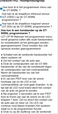

Bij een GT alarm geraak je er aan om beide afstandsbedieningen te (laten) programmeren.
Dit gaat via het alarmsysteem zelf - maar op het moment dat je een AB programmeert vervalt de code van de andere AB en bijv. ook je noodsleutel :idea:
Ik heb 1 AB die het doet, en de andere niet ... maar niet wetende of de 2de AB kapot is heeft mij er van weerhouden om te proberen deze opnieuw te programmeren ... en het risico te lopen dat ik straks 2 AB's heb die niet meer met het alarm communiceren.
Het inbouwstation/bedrijf waar ik ten rade ben gegaan was zo aardig om mij de gebruiksaanwijzing te sturen ... en ik heb het gevoel dat zij hun handen er niet aan willen branden :|

bedankt voor de handleiding
Bij OPC Paal zou men er 'ervaring' mee hebben (GT alarmen werden vroeger door Porsche dealers verdeeld)
Dus op hoop van zegen
Zoek dus nu nog wel een extra zendertje
