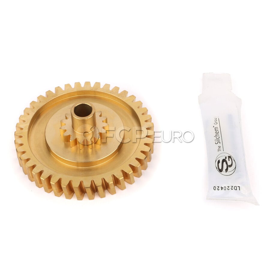

ÜRO parts maakt vervangingsonderdelen in messing ipv plastic, misschien de moeite waard om hier eens naar te kijken:
https://www.fcpeuro.com/products/porsch ... 8756117903
26 mei 2026 14:35
Bericht Re: Tandwiel kunststof cabriokap ontgrendeling 981
Deze is voor de 987. Ik zal eens vragen of ze ook tandwielen namaken.
