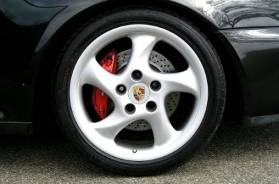

Bericht Re: Velgen 993
Had ik iets gezegd over holle spaak velgen??
maar het is gewoon dit velgje, met juiste codes
Jij schreef 'originele turbo velgen' en die hebben holle spaken... :idea:
De originele turbo (resp. I en II) velgen van een 993TT en 996TT zijn hol, en heten techno velgen.
Voor andere modellen zijn ook (Turbo look) TWIST velgen gemaakt (niet hol) en voor andere modellen zijn ook Techno velgen gemaakt (wel hol).
2-hands liggen de prijzen van Turbo II (dus voor 996) lager dan die van Turbo I (dus voor 993) valt mij op.
500 Euro voor een paar techno velgen zou erg goedkoop zijn.
Even los van de velgen van samesame (wat overigens in aziatische landen gebruikt wordt om nepwaar aan te prijzen :wink: )
Soms zie je een onbeschadigd techno setje voor 1800 Euro met bijna nieuwe banden en soms één met krassen (misschien wel richtwerk) zonder banden voor 800 Euro. Ik zou dan voor de set van 1800 Euro gaan, is uiteindelijk goedkoper.
Tenslotte: 500 Euro voor een setje solid spokes is nog netjes, als ze maar mooi en recht zijn. Maar vd winter op MP een zelfde setje in assen zien staan voor ca 800 Euro maar dan wel met nieuwe banden.

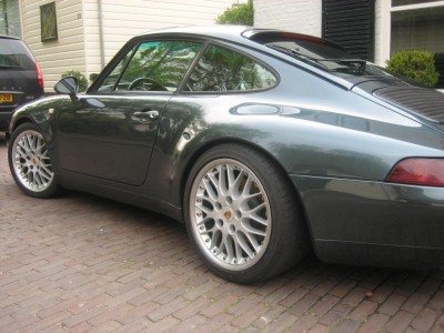

Porsche 993 C2
Ik heb tijd geleden hele mooie 18 inch 993 classic 2 velgen gevonden bij heel goed en betrouwbaar adres in het oosten van het land. Hij handelt in gebruikte Porsche velgen (en evt. banden). Dus mocht je nog wat zoeken dan hoor ik het wel,
