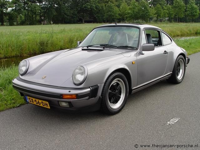

Laatst viel spontaan het spiegeldeel van mijn zijspiegel tijdens het rijden uit de behuizing. Klingelingeling... Nu zeggen ze dat scherven geluk brengen, dus ik hoop dat iemand nog zo'n spiegeltje heeft liggen. Wat tips over hoe ik die dan goed kan bevestigen zijn ook welkom. Het lijkt erop of het twee componentenlijm moet worden.
Alvast bedankt voor reacties,
Groeten, John

Bedankt voor je hulp alvast. Het gaat om de rechter buitenspiegel, geen cup maar het meer vierkante model. Het gaat ook alleen om het spiegeltje zelf, de behuizing is OK.

Ge kunt oftewel de originele plaatsen , voor deze deze moet je de oude uitklikken en nieuwe erin !
Oftewel een namaak , deze zijn voorzien van dubbelzijdige plaktape ,
voor deze moet je oude erop laten en nieuwe erover plakken

Het nieuwe spiegeltje kun je er met drie metalen klipjes die op de spiegel verlijmd zijn zo weer in de kunstof busjes klikken die in je behuizing zit....
Moeten deze busjes natuurlijk wel in orde zijn.....
