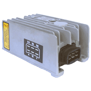

Gezocht gebruikte ontstekingsmodule, BOSCH 0227.300.004
Heeft er iemand 1 liggen ?

Heb je een 3 of 6 pin nodig, op Ebay tussen de 100 en 300 euro.
Si vis pacem, para bellum
23 okt 2011 12:36
9116001
Bericht Re: Ontstekingsmodule Bosch voor 911 1982
6 pins, zoals of de foto.

Met mijn voorkennis van electronica heb ik gisteren even de bestaande module netjes onder het mes genomen.
Hopelijk, als ik het juist heb, is de thyristor kapot.
Op pelicanparts heb ik een schema gevonden waarin type nummer stond vermeld.
Gisterenmiddag dit onderdeel besteld, a 23,-- euro, en hopen dat dit de oorzaak is.
Duurt een dag of 10 voor deze binnen is maar vond dit eigenlijk wel de moeite waard om te proberen.
Let wel --> geen 100% zekerheid maar liever eerst 23,-- euro armer alvorens enige hondertjes te moeten neertellen.
