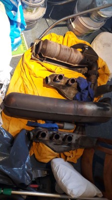

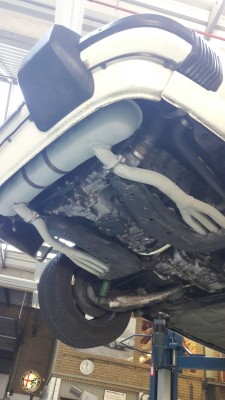

Inmiddels is het eindelijk gebeurd. De amerikaanse 911sc kan nu vrij ademen.

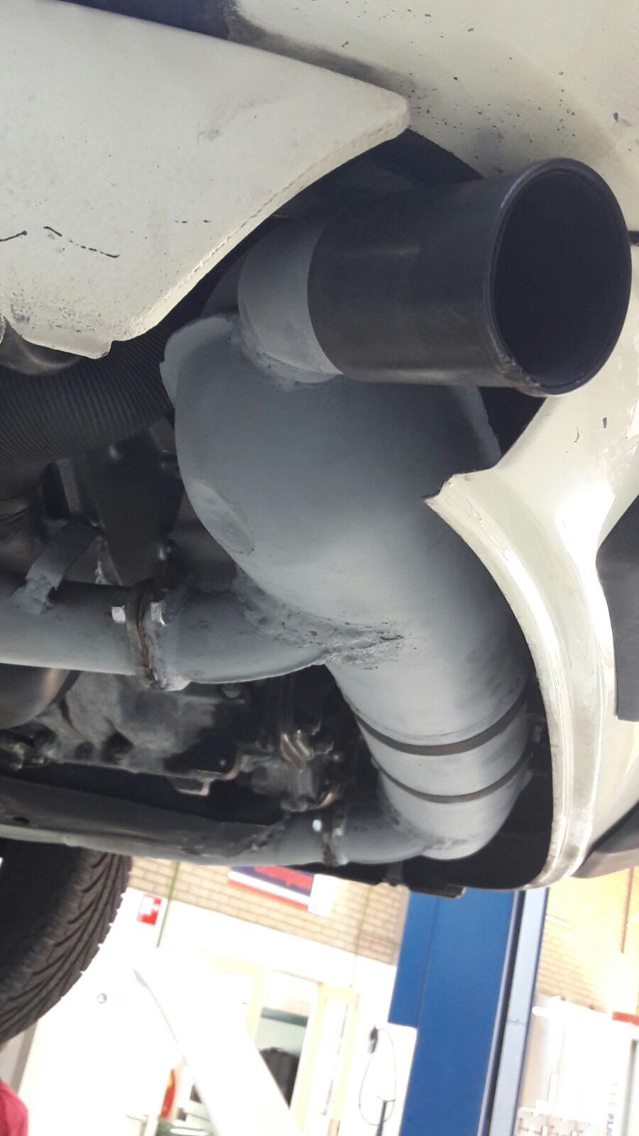

De oude uitlaat ging er vreselijk moeilijk af. Flink stoken steeds bijna bij elke schroef. Maar op een gegeven moment was ie los. Het weegt flink, lijkt wel van een tank die uitlaat. De lambda sonde kwam ook heel lastig los. hij was helemaal aangekoekt, dus flink heet stoken dan maar.. Daarna met veel passen en meten de 1972 potten en einddemper erop. de oude tip paste niet mooi door het gat, dus opnieuw een andere tip erop gezet. De schroeven waren ook te lang (de flens van een 2.4 is dunner)

Opmerkingen bij bestand: oude uitlaat
IMG_2485.JPG [ 204.73 KiB | 2008 keer bekeken ]
Opmerkingen bij bestand: Kachelpotten 1972
IMG_2483.JPG [ 129.64 KiB | 2008 keer bekeken ]
Opmerkingen bij bestand: 1972 pot met 1982 tip
IMG_2481.JPG [ 173.67 KiB | 2008 keer bekeken ]
