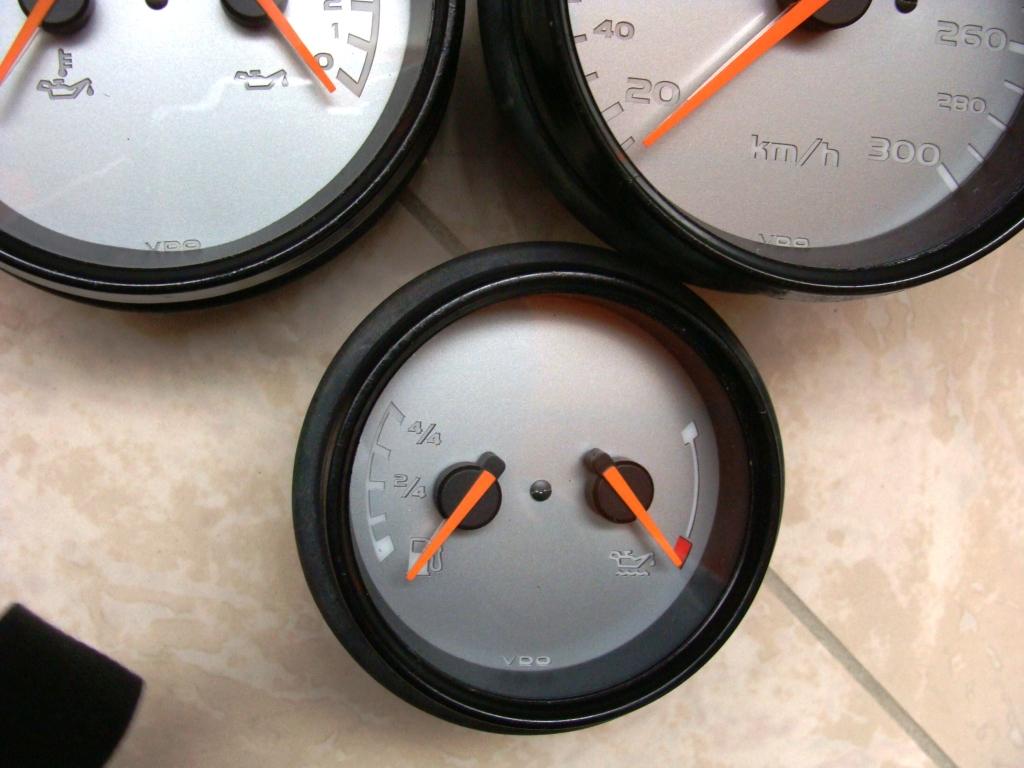

vorig jaar maart heb ik me ook al met dit onderwerp gemeldt maar ben er nog steeds mee bezig :oops: . geprobeerd toch bij d-werx te bestellen, wel een orderformulier gekregen maar wilde niet per bank, maar per creditcard bestellen (kan je nl makkelijk je geld terugstorten). gevraagd hoe dat kan, maar geen enkele reactie. alle nummers die ik heb kunnen vinden zijn onbereikbaar/afgesloten. contact gezocht met instrumentenmaker hans peters, hij wordt nl op de site genoemd, maar ook hij kan d-werx niet bereiken en doet daarom geen zaken meer met hem.
maar ben dus nog steeds op zoek en moet ze nu echt gaan vervangen, zal deze winter gaan gebeuren, en ben dus wederom op zoek. ben bezig met heiler tachodesign. ziet er goed uit en betrouwbaar. enige waar ik niet achter kom is of je nu altijd je oude platen moet opsturen of niet. ik hoop het noet want dan moet ik de tellers er dus eerst uithalen en open laten maken.
heeft iemand al ervaringen met heiler? zijn er nog alternatieven? ik heb fvd.de al bekeken, maar die zijn wel een stuk duurder.

ik heb een setje van heiler-tachodesign in een 996-klok ingebouwd, tot grote tevredenheid. ook deze van Gemballa in de 993 zijn prima.
dus heiler inbouwen voor een 964 is gemakkelijk zelf te doen met een goed resultaat.
Ik heb ook even op hun website gekeken. Zit zelf ook nog steeds tegen het vervangen van de teller platen aan te hikken hoewel het bij mijn 964 nog niet echt storend is. Heb wel vorig jaar januari een probleem met de oliedruk gehad wat na veel zoekwerk, gewoon domweg aan de folie achter de oliedruk naald bleek te liggen :evil: :oops:
Zoals ik het van hun website begrijp moet je alleen de platen opsturen als zij de gewenste layout nog NIET op hun website hebben staan. Ik heb dus een boordcomputer in de toerenteller zitten en in de snelheidsmeter geen dagteller. Die combi zie ik nog niet op hun website dus zal in mijn geval de tellerplaten moeten opsturen of zelf in moeten scannen.

Ik ben ook reeds enkele jaren op zoek naar een oplossing voor mijn snelheidsmeter. De platen van Heller heb ik vorig jaar op de Techno Classica bekijken en de kwaliteit is niet gelijk aan origineel. Ze ziet er in principe oké uit totdat je de achterkant bekijkt, zodra je lampen aan gaan zal je zien dat ze de licht slecht doorlaat of juist te vel op plaatsen. Daarnaast vond ik de tekstuur op de platen een beetje apart, ze leken een beetje pixelated.
Waar je ook op moet letten is de letter type, deze wijkt vaak af van origineel. Opzicht mee te leven als je alle vijf platen vervangen, maar als je alleen maar eentje vervangen ziet het niet uit.
Ik heb enkele maande geleden de resultaat van Reap Automotive gezien in een 964 en dat is tot dusver de enige restauratie met een kwaliteit gelijk aan de fabriek.
Julian Reap moet wel je hele teller opstuurt krijgen. Hij gebruik dan je originele plaat om een nieuwe print op te doen. Dan heb je geen last van een slechte "lichtbeeld".

Heb zoals je misschien nog uit ons pb weet vorig jaar een plaat voor de oliedruk/temp besteld bij tachodesign.de .
Plaatje is exact hetzelfde als de orginele ,zelfs vdo staat erop ,al is dat op hun site niet te zien en was ik aangenaam verrast dat dat er wel opstond.
Lettertype is exact hetzelfde en lichtdoorlaat bij de folie ook.
Enige probleem wat ik kreeg was het terug plaatsen van de tellernaalden, hiervoor kontakt opgenomen met tellerwerk.nl (is voor mij dichtbij) en de beste man is echt een vakman en heeft 1 en ander weer kunnen redden ondanks dat er een as afgebroken was.

@pegelsc2, Heb de forummer even gevraagd die de tellerplaten in Apeldoorn bij KMS heeft laten vervangen. Hij is er erg tevreden over maar heeft alleen spijt dat hij er maar 2 heeft laten doen.
Nu zie je dus wel een verschil met de andere klokken, in die zin dat je bij de originele platen de storingsmeldinglampjes ook ziet als ze niet branden. Bij de vernieuwde platen zie je deze alleen als de storingsmeldingslampjes ook daadwerkelijk branden.

ondanks de goede "how to" van rob ga ik het niet zelf doen, ben best handig maar wil geen risico lopen. wat ik nog wel zie in de adv van heiler in de post van dpride is dast er 2 setjes worden getoond, de 1e en de laatse foto. verschil is de oliedrukmeter. in het 1e plaatje zit er een groen abd vakje op de 2e rij uiterst links. op het laatste plaatje zie je een groen vakje op de 2e rij aan de rechterkant. dus moet iig navragen welke je krijgt.
verder gaat mijn toerenteller bij 6750 in het rood/oranje en bij heiler "al" bij 6500. dus dat moet ik ook ff navragen.

beste mensen,
ik heb nog contact gehad met Ed van D-werx. Ik heb de situatie omgedraaid en aangegevn dat als hij de platen opstuurt en ze kwalitatief voldoen ik vervolgens eea zal betalen. bevallen ze niet dan stuur ik ze, op mijn kosten terug.
gisteren mail gehad van ed en vandaag de platen in de bus. erg netjes van hem dat hij hieraan heeft meegewerkt, iedereen verdient een 2e kans :D .
ik moet wel bekennen dat de platen wat tegenvallen. niet de kleuren en de detaillering. deze zijn erg goed, ook vdo staat er netjes op geprint. enige dat tegenvalt dat ik het idee heb dat een soort stickers ziujn die je moet opplakken. platen zijn erg dun en ik kan me niet voorstellen dat je alleen deze in de tellers plaatst.
als ik bij heiler kijk dan staat daar dat ze van 1mm polycarbonaat zijn. de "platen" van d-werx voelen dus dun aan en rollen ook wat op.
hoort dit? wie heeft er al een plaat van d-werx? als dit nl wel de bedoeling is dan hoef ik ook niet verder te kijken.
nogmaals wil ik aangeven dat ed in dit geval zijn woord heeft gehouden en in vertrouwen de platen heeft opgestuurd in afwachting van betaling of retournering van mijn kant.
gr ppc2

Bericht Re: tellerplaten 964
Orgineel is het ook een soort folie/sticker

ik heb platen gehad van d-werx en was totaal niet tevreden. bij mij was de dikte wel ong 1mm, dus dan levert hij inmiddels andere kwaliteit.
echter bij mij was er een probleem met de transparantie van de gekleurde vlakken voor de controlelampjes EN de positie van de VDO merk stond bij de ene teller goed en bij twee andere half ondergestopt door de inwendige tellerring. maar dat merk je natuurlijk pas na de montage.
