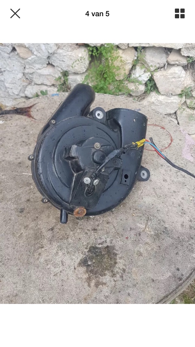

ik zoek de kachelmotor die in de motorruimte zit, liefst een met de ventilator eraan
887FAC5E-4AE0-4A07-A436-D50A3F148D24.jpeg [ 229.53 KiB | 6039 keer bekeken ]

op Marktplaats staat deze voor 150 euro

https://www.vankesselsportscars.com/interieur/kachel/kachelmotor/96562415100-kachelmotor-911-en-964-84-94-imitatie.htm
of alleen de motor:
https://www.vankesselsportscars.com/interieur/kachel/kachelmotor/99362432801-kachelmotor-motorruimte-964-en-993.htm

vanochtend in een uurtje de van Kessel kachel motor (90 euri) gemonteerd...voor montage even getest en hij loopt geruisloos ! van Kessel levert in recordtijd ...hulde
Het vreemde nu is dat als ik de NTC ontkoppel , de ventilator niet gaat draaien, dat deed ie bij de oude lawaaiige ventilator wel. Wat kan hiervan de oorzaak zijn ?
Ronald Reagan
21 feb 2018 22:06
964 C2 marineblauw
Bericht Re: 964 kachel motor
....raadsel opgelost ! zekering achterin voor de ventilator doorgebrand...gevolg van de vastlopende oude ventilator.
