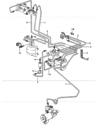

Bericht Re: 964 c4 brake booster
met een foto misschien duidelijker
brake booster .png [ 143.58 KiB | 4035 keer bekeken ]
Zeldzaam en duur.
Werden ook gebruikt door Landrover en Mercedes.
Wat is het probleem van de huidige pomp?
Body is gebarsten .
Mvg
nineone1fun
25 aug 2018 20:30
Ai. Laswerk niet mogelijk?
25 aug 2018 20:44
Belgium
Nope, zou te leuk zijn :(
De enige met dezelfde body dat ik kon vinden was bij Ferrari .
Is natuurlijk wat prijs betreft geen verbetering
Mvg
nineone1fun
25 aug 2018 20:48
